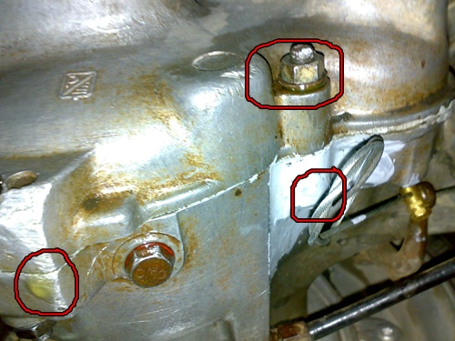

    อยากทราบว่ารถผมเป็นรถรุ่นสปิ้นหัวเหลี่ยมเครื่อง2พ๊ อต........วันนี้เปลี่ยนน้ำมันเครื่องใส่ไปประมาณ3บี บกับอีกนิดนึงแล้วก็ตั้งรถลงน้ำมันเครื่องไหลล้นออกม าจากรูเติมแล้วก็ขันน๊อตปิดกลับเข้าไป
    ปัญหาคือ จอดไว้แล้วน้ำมันเครื่องมันหยดอะครับ..............แ หวนที่ใช้รองเป็นแหวนอลูมิเนียม ซื้อใหม่จากร้าน
    หัวน๊อตเบอร์ 11 ครับ อยากทราบว่าปัญหานี้จะแก้ได้ยังไงครับ..........รบกว นผู้รู้ทีนี้นะครับ
    แล้วควรจะใส่น้ำมันเครื่องกี่บีบครับ....จึงจะเหมาะส ม (ส่วนที่เปลี่ยนไปใส่ไป3บีบครับพอล้นๆหน่อย)

    เอ่อ แล้ว ไอ้ 3 บีบ นี่มันกี่ซีซี อะคับ -*-
    ปกติผมจะเติม เกือบๆ ครึ่งลิตร คับ(เดี๋ยวน้ไม่ได้เปลี่ยนเองหล่ะ เข้าร้านตลอดเลย ts32 แบบว่าขี้เกียจคับ)
    แหวนรอง ใช้ ไม่ค่อยเวิร์ค คับ ใช้เป็นประเก็นรองเอาดีกว่าถ้ารองประเก็นแล้วยัง หยด(เยอะ)
    แล้วก็ต้องดูว่ารูถ่ายน้ำมันเครื่องหลวม หรื อ หวาน ด้วยรึเปล่าคับ ถ้าหวาน แล้วก็ ข่มขืน ต๊าฟ เกลียวใหม่ใช้ไปก่อนได้คับ
    แต่!!! ต๊าฟ เกลียวเสร็จ ถ่ายน้ำมันเครื่องทิ้งซัก สองรอบ ให้เศษ ต๊าฟ มันออกมาให้หมด แล้วค่อย เติมน้ำมันเครื่อง
    เข้าไปใหม่คับ
    ปล.แต่ถ้าหยดไม่เยอะ ก็ไม่ต้องไปสนใจหรอกครับ เรื่องปกติ

    Junior Member aukubb's Avatar
    Aug 2008
    37
    จุดที่วงกลมสีแดงคือปัญหา ที่แก้ไปแล้วคือเอากาวทีบอลพอกไว้แล้วผลลัพธ์คือไม่อ ยู่ครับผม..................ช่วยแก้ทีเน้อมันเลอะเทอ ะบ้านเพิ่งทำเครื่องมาใหม่ด้วยem93
    em84
