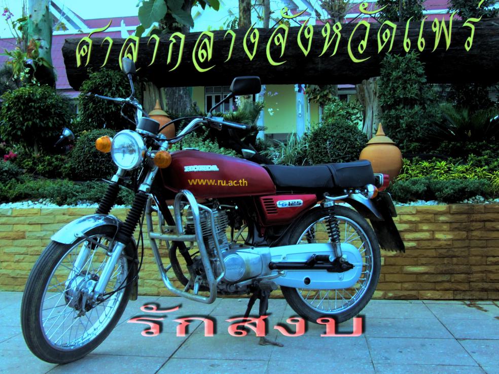

    ยกเอา ชุดไฟของ rc มาใส่เลย เปลี่ยนคอยล์หัวเทียนให้เป็นของสองจังหวะด้วย ตั้งมาร์คขยับแม่เหล็กหาเอาพอได้ความแรงของไฟที่ต้อง การก็เอาแม่เหล็กไปให้โรงกลึงแทงร่องมาร์คใหม่ ของผมทำมาดรีม 100 ตามไม่ทันก็แล้วกัน หมดปัญหาเรื่องกล่องเพราะว่าไม่ใช้กล่อง ย่างไงก็ดูคนอื่นว่าไง ศึกษาหลายๆรูปแบบ แบบของผมมันเป็นแบบโบราณ ทำมา10 กว่าปีแล้ว
