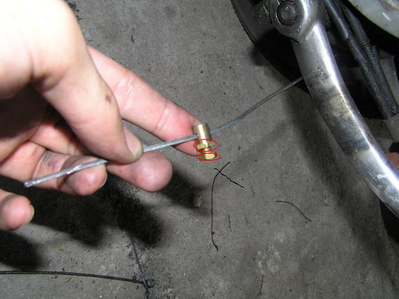

    ช่วยกรุณาบอกวิธีเปลี่ยน สาย ครัช หน่อยครับ
    เนี่ยครับ ตุ้มคล้องสายครัช จะคลายน็อตมันยังไงครับ
    ผมลองดูที่รถผมมันแน่นมาก ดึงไม่ออก จะคลายก็ไม่เป็นผู้รู้ช่วยแนะนำทีครับ
    หาคีมบีบน๊อตตัวเมีย(วงกลมบน)แล้วก็เอาคีมบีบน็อตตัว ผู้(วงกลมล่าง)แล้วก็ขันออกครับ
    ลองทำดูครับผิดถูกประการใดขออภัยนะครับ(มือใหม่)

    ตามนั้นแหล่ะครับ ไม่ก็เอาคีมล๊อคจับ แล้วเอาแหวนเบอร์7หมุน กะให้เลขเกียร์ที่แฮนด์ตรงด้วยน๊ะครับ อิอิ
    รถผมเกียร์ว่างอยู่เกียร์2em93ขี้เกียจปรับอ่ะ
    เผื่อคนไม่รู้ด้วย ถอดไฟหน้าออก ถอดไมล์ ดึงสายเคเบิ้ลคลัชเก่าที่ขาดออก(มี2สายครับ ส่วนมากจะขาดทีละสาย) แล้วก็สอดเข้าใหม่ไปตามเดิมเลยครับ จากนั้นก็ทำตามคำตอบที่ถามมา
    สายคลัชจะอยู่ในฝาใต้ใบพัดอ่ะครับ(เค้าเรียกว่าไรกัน )em93 สายคลัชที่เกินมาใช้หินเจียร์ตัดออกครับ จะสวย

    ขันออก มาแล้ว มันเป็นเกลียว ใช่ป่าวครับ หรือยังไง ครับem85
    มันก็เป็นเกลียวสิครับ

    ไอ้ตัวน๊อตทองเหลืองมันก็เป็นเหมือนน๊อตยึดให้อยู่ทั ่วไปอ่ะคับมันจะยึดกับขาครัชทึ่ใต้เครื่องก้มดูฝั่งใ บพัดจะเห็นขาเหล็กมีรูเล็กๆ อ่ะ ถอดน๊อตทองเหลืองออกก่อนใส่ปลายเข้ารูไป (ค่อยๆนะเดียวเจ็บ) แล้วก็เอาน๊อตไอ้ตัวที่ว่านะใส่กับเข้าไปอีกด้านหนึ่ งที่ปลายสายโผล่อ่ะตั้งดูตึงมากน้อย ดันไปข้างหน้าพอประมาณแล้วก็ขันน๊อตทองเหลืองแค่นี้ก ็อยู่แล้วล่ะ มันจะยากตอนที่ต้องถอดสายเก่าออกอ่ะเคยใส่ไฟหน้าตั้ง เป็นชั่วโมงตอนนั้นยังอ่อนอยู่..
    ลองดูกันนะ โม้ซะยาวเลย
