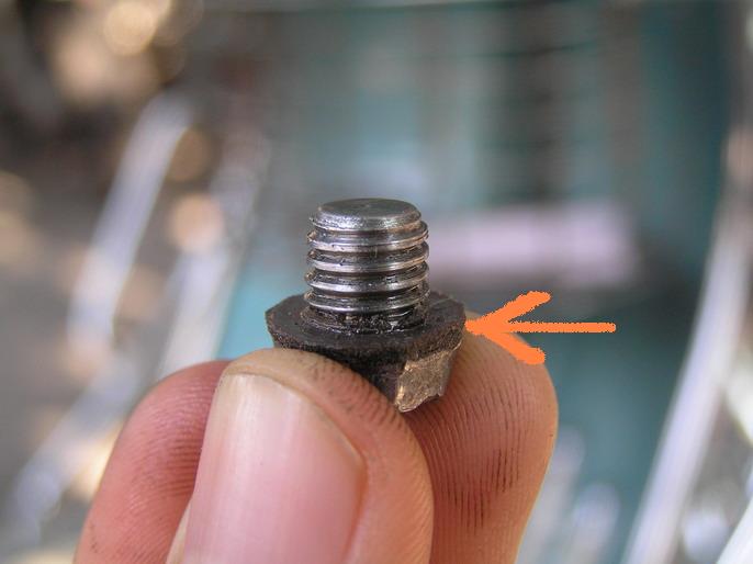

    ขั้นแรกแกะฝากระโปรงข้างออกแล้วก้มดูใต้เครื่องจะเห็ นน็อตตัวที่ลูกศรชี้นะครับ (รถผมเป็นเบอร์ 11)
    ให้ใช้ประแจถอดน็อตออก น้ำมันเครื่องก็จะไหลออกมาทันที อย่าลืมหาถ้วยเล็กๆรองไว้นะครับ ไม่งั้นเลอะเทอะ
    ถอดประเก็นเก่าที่เปื่อยยุ่ยออกจากน็อตแล้วใส่ตัวใหม ่เข้าไปแทน ช็ดทำความสะอาดคราบน้ำมัน เศษฝุ่นออก จนน้ำมันเครื่องไหลออกหมดใช้น็อตขันอุดรูไว้เหมือนเด ิม

    พอครบแล้วก็ใช้น็อตตัวเดิมที่ทำความสะอาดเช็ดคราบฝุ่ น เปลี่ยนประเก็นแล้วใส่เข้าไปดังเดิมขันให้แน่นพอประม าณระวังเกลียวหวานนะ
