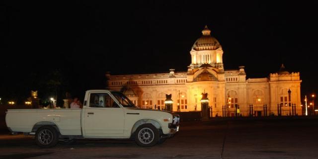

    ครบ1ปีที่ห่างหาย กลับมาอีกทีปีใหม่ ช้างตัวนี้ก็ยังอยู่ เมื่อคืนเพิ่งจะขับไปเล่นแถวๆลานพระบรมรูปฯ
    ได้ล้อลายกล้วยมา ใส่แล้วก็แปลกตาไปอีกแบบครับ

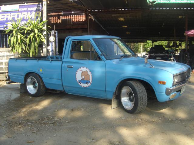

    ของผมอยู่ตาก ปั้นไปขายไปครับ

    ทะเบียนเต็มพร้อมโอน/เกียร์คอ/ระบบไฟ 100%/ไม่มีผุ/เปลี่ยนโซ่ราวลิ้นและยางดันโซ่,ซีลคอหน้า,acปั๊ม,ลูก หมากซ้าย-ขวาใหม่/โหลดลงนิ้วครึ่งที่นึกได้ประมาณนี้ครับ
