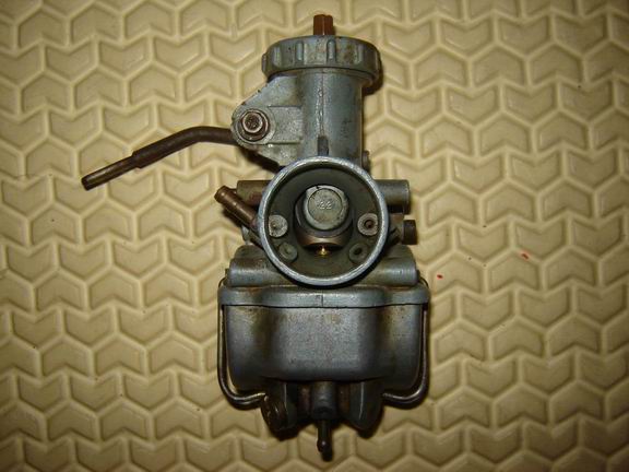

    ลุงแดงครับคาบู แบบในรูปดีรึปล่าวครับใส่ cg ได้เลยปล่าวครับ แล้วนมหนูต่างๆมันใช้ของอะไรได้บ้างครับ เบอร์อะไรครับ ขอบคุณครับName:  Resize of Resize of DSC00224.JPG

    อ้างอิง ข้อความดั้งเดิมโดยคุณ notnok อ่านข้อความ
    ดูตามรูปน่าจะเป็นของ 100 ประเภทนี้นะ ใสได้เลยครับลองวิ่งดู เดี๋ยวอาการเป็นอย่างไรมันก็ฟ้องเองครับ

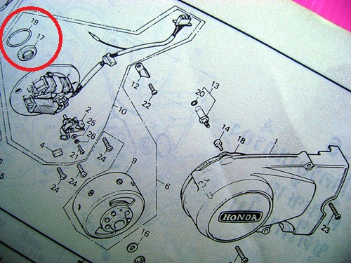

    สวัสดีคับลุงแดง อยากถามหน่อยครับพอดีรถผมเป็น jx 125 คับ น้ำมันมันหยดจากแคร้งข้างซ้านอะครับเปิดฝามาดูแล้วมั นรั่วมาจากไหนครับ ใช่ซีลข้อหรืป่าวคับ จะได้แก้ไขถูกรบกวนแนะนำหน่อยครับผม ขอบคุณครับ
    รั่วจากซีลและโอริงจานไฟตามวงแดงในรูปครับ
