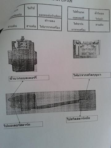

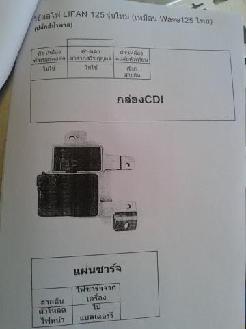

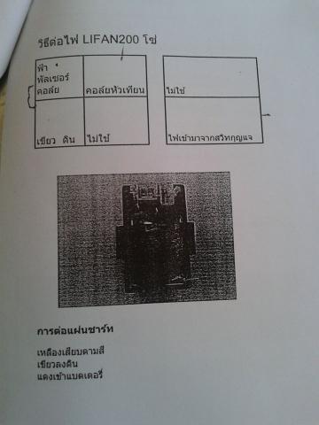

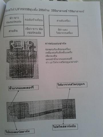

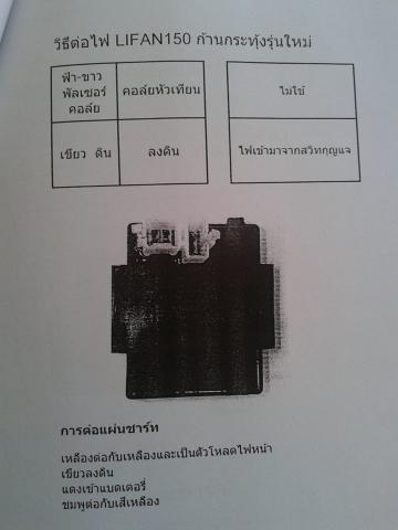

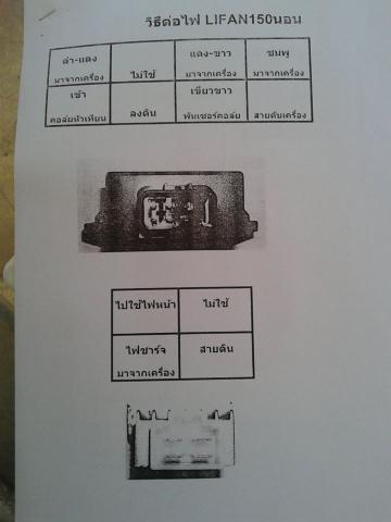

    วันนี้นำระบบไฟของเครื่อง lifan ในแบบต่างๆมาฝากครับ ขอบคุณ พี่ป๊อ คอนหวัน ที่แบ่งปันครับ
