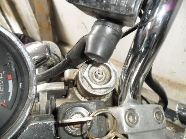

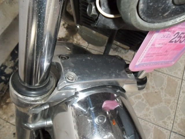

    รบกวนพี่กบด้วยครับ .......... ผมได้ทำการถ่ายรูปมาสองอย่าง ว่าตัวไหนคือกล่องครับ เรียกว่าถามแบบไม่อายเลย เพราะไม่มีความรู้เกี่ยวกับด้านนี้จริงๆครับพี่กบ
    1.
    Thanks: Ro ฝากรูป
    2.
    Thanks: Ro ฝากรูป
    ขอบคุณครับ

    ตัวนี้ไว้ปรับอะไรครับ
    Thanks: Ro ฝากรูป
  3. #1713
    Senior Member suchirn's Avatar
    354
    (ในรูปจะเป็นสกรูปรับอากาศ) ยังไงให้อจ.กบช่วยเสริมด้วยนะครับ
    แก้ไขครั้งสุดท้ายโดย suchirn : 05-08-2011 เมื่อ 20:29

    รูปเเรกคืออุปกรณ์ที่ใช้ชาจร์ไฟให้แบตเตอรี่ regulator & battery charger รูปที่2 คือกล่อง cdi เเบบ 2 กล่อง NEC (ส่งข่าวให้น้องโจ้กเชียงรายกล่อง cdi ซ่อมเสร็จเเล้ว)

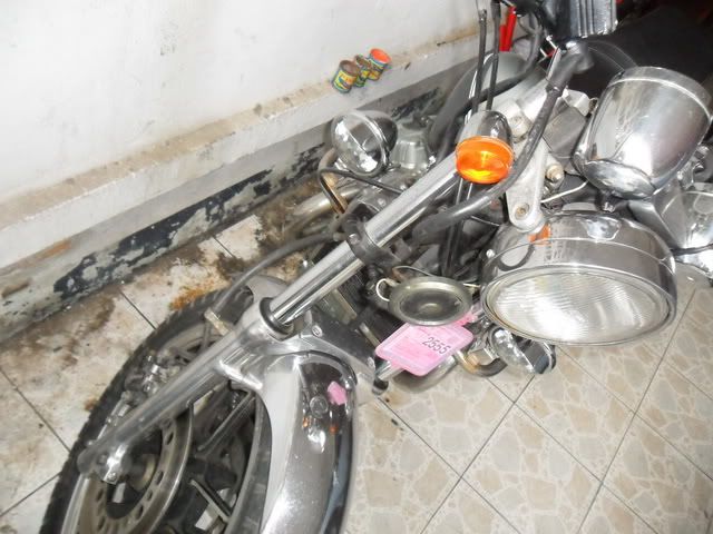

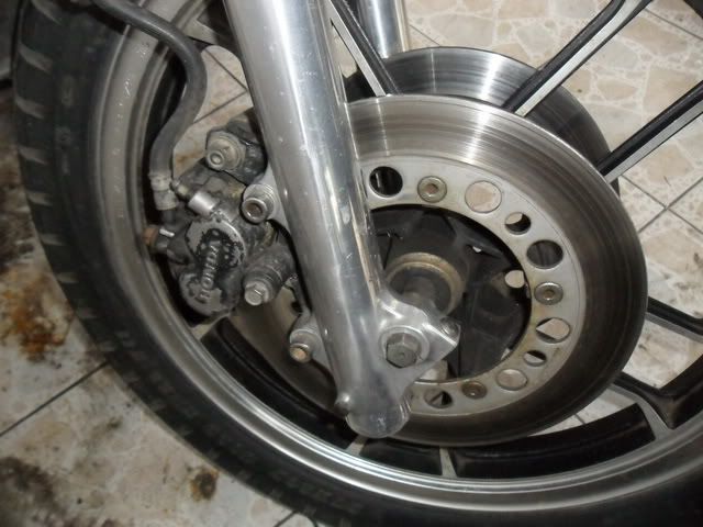

    มีเพื่อนๆใจดีในคลับนี้โทรมาบอกแล้วครับ ........ ว่างานช้าง ต้องทำการลื้อโช้คออกมาด้วย ถ้าให้ช่างทำก็ตกประมาณ 1,000 บาท บวกลบนิดหน่อย
    ขอบคุณ คุณพี
    มากๆครับผม
    ผมถอดทำเองตอนนั้นถ้าจำไม่ผิด
    - ค่าซีลโช๊ค คู่ละ 60- ถ้าซีลอย่างดีคู่ละประมาณ 250- (วันที่เปลียนไม่มีของ เลยต้องใส่ คู่ละ 60 ฮ่า ฮ่า)
    - ค้าน้ำมันพาวเวอร์ 100-
    - ค่าแหวนรองสปริง คู่ละ 30-(ตอนถอดกระเด็นหายไปอันนึงครับ)
    ใช้เวลาในการถอด ออกไปซื้อของ ล้าง ใส่ เกือบครึ่งวันครับ เบ็ดเสร็จ 190- ถ้าซีลอย่างดี เบ็ดเสร็จก็น่าจะประมาณ 350 ครับ
  7. #1717
    mong2539's Avatar
    บางบอน
    443
    อ้างอิง ข้อความดั้งเดิมโดยคุณ go@taytung อ่านข้อความ
    แล้ววิธีถอดนั้นเริ่มจากตรงไหนครับ อยากจะทำเองบ้างเหมือนกันครับผม
    และที่สำคัญช่วงหน้าผมน่าจะเป็นของรุ่น RC14 เอารูปมาประกอบครับ
    แก้ไขครั้งสุดท้ายโดย mong2539 : 08-08-2011 เมื่อ 10:29
  8. #1718
    นึกว่ารุ่นเดียวกับผม สงสัยต้องขอคำตอบ จาก อ.เอ และ อ.กบ แล้วครับ ด้านบนผมไม่แน่ใจว่าถ้าถอดแล้วมันจะมีอะรัยโผล่ออกมา บ้างครับ
