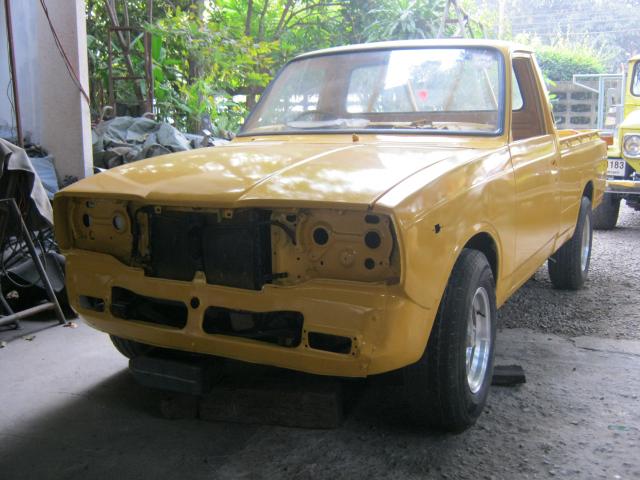

    ฝากตัวด้วยครับขอเป็นน้องใหม่พี่ด้วยคนนะครับ รถพี่เจ๋งเป้งมากกกกกกกกกกกกกกกก อ่านและดูรูปรถพี่เลยเป็นแรงบันดาลใจให้หารถมาแต่งมั ่ง ตอนนี้กะลังแต่งคับถ้ามีอะไรพี่ช่วยผมด้วยนะคับ
    รูปรถผมฮะ

    ยินดีครับคุณอี๊ด ยินดีช่วยเหลือทุกเรื่องครับ ยกเว้นเรื่องงบประมาณ 555 ยังไงก็ขอบคุณมากที่ชอบเจ้าแดงJazz ครับ กำลังอยากเจอสมาชิก RN 20 สีเหลืองพอดีเลย(จะรวมตัวเป็นกลุ่มแม่สีซะหน่อย) มีอะไรก็โทรถามได้ครับ แนะนำกันตามประสาพี่น้องครับ

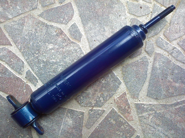

    มาตรฐาน เปลี่ยนโช๊คคู่หน้ามาครับ
    เมื่อสัปดาห์ก่อนพอจะมีเวลาว่างก็เลยไปเปลี่ยนโช๊คอั พคู่หน้ามาครับ เพราะรู้สึกว่าคู่เดิมที่ใส่อยู่มันยวบเกินไปนะ ของเดิมผมใส่ โช๊คน้ำมันของ Monroe-macnetic ผลิตใน USA. ใส่ได้สักประมาณ 5,000 Km. ซึ่งเป็นตัวที่ทำออกมาตรงรุ่นกับ RN20-25 ของเราโดยตรงเลย (กว่าจะหามาได้เล่นเอาเหนื่อย) มันจะดีกว่าของเดิมติดรถตรงที่กระบอกและแกนกลางใหญ่ก ว่าเล็กน้อย คราวนี้เลยอยากหาโช๊คแก๊สมาใส่แทนครับ อยากจะให้ทรงตัวดีขึ้นนั่งสบายสไตล์รถบ้านใช้งาน แต่ด้วยความที่RN20ของเราจะมีกระบอกเหล็กกันฝุ่นมาให ้ ติดมากับตัวรถเลย แล้วก็มีขนาดเล็กด้วย ทำให้ไม่สามารถใส่โช๊ครุ่นใหม่ๆที่กระบอกโตกว่าของติ ดรถได้มากนัก เพราะว่ามันจะสอดเข้าไปในกระบอกเหล็กกันฝุ่นไม่ได้ จุดยึดด้านล่างก็เป็นขาแบบก้ามปูอีกต่างหาก ในตลาดบ้านเราเลยทำให้มีโช๊คที่จะใส่กับคู่หน้าของ RN20-25 ได้มีไม่มาก แต่ถ้าใครจะใส่แบบเดิมๆก็ยังมีให้เลือกอีกเยอะครับ โช๊คแก๊สคู่ใหม่ที่ได้มาก็เลยยังคงใช้ Monroe-macnetic plus ซึ่งหน้าตา สี และขนาดเหมือนกับ โช๊คน้ำมัน Monroe-macnetic ทุกอย่างครับ(ในรูปอันนี้น้ำมันนะ) แต่ก้านโช๊คจะยืดตัวขึ้นตลอดเวลาตามสไตล์โช๊คแก๊ส ที่เจออีกอันก็ monroe เหมือนกันจะเป็นกระบอกสีเหลือง แต่แข็งมากๆเลย กลัวจะแข็งไป อีกอย่างก็คือผมแน่ใจขนาดความใหญ่ของกระบอกเพราะมันส ูสีกันมาก พอดีไปซื้อที่ร้านอะไหล่เลยไม่สามารถเอาลองใส่ได้ครั บ เลยไม่กล้าลองเอาสเต๊ปนี้ไปก่อนแล้วกัน วันหน้าค่อยลองอีกที
    เมื่อเปลี่ยนแล้วรู้สึกว่าดีกว่าเดิมมากๆครับ หลุมเล็กๆ รอยต่อถนนเก็บได้หมด รู้สึกสะเทือนน้อยลงไปมากๆ ตอนยูเทิร์นตัวรถก็โยนตัว เอียงตัวน้อยลง ตอนเบรคแรงๆ ด้านหน้ารถก็ยุบตัวลงน้อยมากครับ ทำให้ทรงตัวดีขึ้น ถือว่าค่อนข้างถูกใจครับ วันหน้าอยากจะลองที่แข็งกว่านี้ครับว่าจะเป็นยังไง มันจะดีดแข็งกระด้างเกินไปรึเปล่าคงต้องลองครับ แต่ที่น่าจะสรุปเป็นสูตรสำเร็จให้เพื่อนๆได้ในความเห ็นส่วนตัวของผมนะว่า RN20-25 โช๊คคู่หน้าควรจะเป็นแก๊ส อย่าลืมนะครับ ความชอบของแต่ละคนไม่เหมือนกัน พอจะแนะนำเป็นแนวทางได้แต่สุดท้ายก็ควรจะลองเองครับ

    อยากทราบราคา เป็นแนวทางให้เพื่อนๆครับ คุณนัท

    ใช่เลยเห็นพี่นัฐ เปลี่ยนโช๊คคู่หน้า ของเราไม่เคยทำอะไรเลย ถึงว่าหน้าเด้งแปลกๆ ผมชอบแดง jazz ของพี่เหมือนกัน ถ้าเบื่อแลกกันได้นะพี่ แซวเล่น อิอิ รถจอดนิ่งมานาน เป็น 2 เดือนแล้วเนี่ย รถผมเองครับพี่ รอวางเครื่อง ช่างเลี้ยงไข้อยู่ ชอบจริงๆช่างแบบนี้ เจอทุกที่ มีทุกจังหวัด
