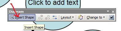

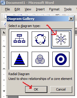

    การทำแบบนี้ก็ไม่ยากครับ ลองดูนะ.
    เข้าไปที่คอมพิวเตอร์เราครับ แล้วทำการสร้างวงกลมที่แบ่งออกเป็น 10 ช่อง
    ถ้ากลัวว่าจะแบ่งไม่เท่ากันก็ใช้ Ms.Word เข้ามาช่วยครับ
    เปิด word มาแล้วเลือก insert/diagram
    แล้วก็กดเพิ่มให้ได้ 10 ช่อง

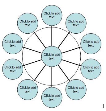

  3. The Following 2 Users Say Thank You to ddnoina For This Useful Post:
    jodeci (29-08-2012), MAZUDA (03-03-2014)
  4. #183
    Member ddnoina's Avatar
    Feb 2010
    273
    ได้รับขอบคุณ 74 ครั้ง ใน 59 ข้อความ

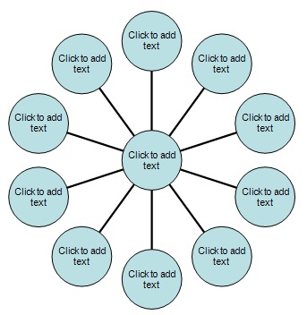

    ก็จะได้รูปที่มีเส้น 10 ช่อง
    จากนั้งใช้ วงกลมเข้าไปวางไว้
