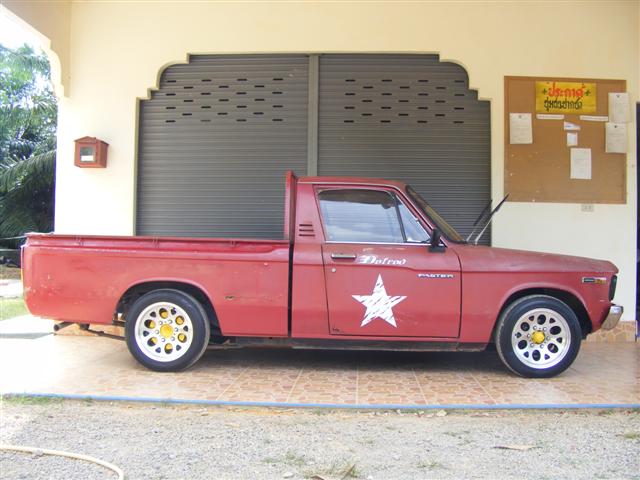

    มันมาทางนี้จะเอาลงหรือจะเอาไว้แบบนี้นี้อะครับ...
    Name:  2012-10-09 14.07.56.jpg
    Name:  2012-10-09 14.07.34.jpg
    คลาสิกอยู่ที่ใจและความชอบของแต่ละบุคคล ไม่มีใครดีกว่าเด่นกว่าแต่ว่ามันอยู่ที่ใจ

    อ้างอิง ข้อความดั้งเดิมโดยคุณ CL65 อ่านข้อความ
    เอาไว้แบบเดิมดีแล้วครับ น้องนำ้มาเยี่ยมก็ไม่กลัว ปล.หากระจกมองข้างออฟโรด ใส่หน่อยก็เท่แล้ว
    แต่ถ้าจะทำกลับเดิมก็ไม่ยาก แค่เอาก้อนรองตัวถังออก หายางเล็กสแตนดาร์ดใส่ ก็ได้แล้ว
    แก้ไขครั้งสุดท้ายโดย Vivify : 10-10-2012 เมื่อ 12:31

    Senior Member CL65's Avatar
    426
    เอาไว้แบบนี้วางเครื่องแรงๆมันจะบินไหมครับท่านอิกคิ ว... แล้วท่านรับวางเครื่องไหมครับ...นี้ก็คิดว่าถ้าได้กร ะจกluxมาก็จะไม่เอาลงอะครับเพราะเครื่องก็เอาขึ้นไว้ ด้วยแต่ถ้าไม่ได้ก็อาจจะเอาลงอะครับ...
    แก้ไขครั้งสุดท้ายโดย CL65 : 10-10-2012 เมื่อ 13:54

    เท่าที่สังเกตจากรูปภายในที่คุณลง ผมว่าเจ้าของเก่าน่าจะยกแค่บอดี้ขึ้นนะครับ เนื่องจากตำแหน่งคันเกียร์เลื่อนตำ่ลง
    ผมไม่ได้รับวางเครื่องครับ แล้วเครื่องเก่าเป็นอะไรครับ ถึงอยากเปลี่ยน
    426
    ยกแค่แท่นเครื่องหน้าไว้ 2 ตัวอะครับเครื่องมันก็ยังใช้ได้ดีอะครับแต่อยากใช้จร ิงๆทุกวันแล้วเกียร์มันก็หลุดอะครับเวลาขับ...รถนี้ค ันแรกของบ้านอะครับขายให้น้าไปใช้พัก 1 แล้วผมก็ไปเอากลับมาว่าจะบูรณะมันใหม่ทำสีเดิม แดง ก็เลยอยากให้มันมีแอร์ มีพวงมาลัยพาวเว่อร์ ขับเข้ากรุงเทพได้สบายๆเลยอยากว่างเครื่องติดแก๊ชอะค รับ

    อ้างอิง ข้อความดั้งเดิมโดยคุณ cl65 อ่านข้อความ
    kbd แท้ก็ใช้ไปเถอะครับ อย่าไปเปลี่ยนเครื่องให้เสียสตางค์เลย เกียร์ซ่อมได้อยู่ครับ เครื่องก็หาอะไหล่ง่าย หลักๆ ติดแค่แอร์ก็พอ ถ้าต้องการพาวเวอร์ด้วยก็ติดได้อยู่ แต่อาจต้องย้ายแบตนะครับ
    c190 ไม่ได้ไม่ดีนะครับ ถึงจะช้ากว่าเครื่องรุ่นใหม่ๆ แต่ก็อึดสุดๆ นะครับ เรื่องเลขเครื่อง ไว้อยู่ที่หน้ารถแล้ว โทรมาถามแล้วกัน
    *ถ้าอยากวิ่งก็เปลี่ยนฟลายวิลบาง อยากทุกหนัก ต้องการแรง ก็เปลี่ยนฟลายวิลใหญ่ขึ้น
    ข้อดี ข้อเสีย เครื่องเดิม C190
    ปั๊มเดิมแบบ Inline จูนยากหน่อย แต่โคตรทน หรืออยากแรงก็เปลี่ยนใส่ปั๊มโรตารี่
    เครื่องเดิมเป็นระบบขับเคลื่อนด้วยเฟือง เสียงดัง แต่ทนสุดๆ ใช้จนมีหลาน ยังไม่พังเลย
    ระบบเครื่องไม่ซับซ้อน ซ่อมง่าย ไม่จุกจิก
    ค่าบำรุงรักษา และค่าอะไหล่ถูก
    แก้ไขครั้งสุดท้ายโดย Vivify : 11-10-2012 เมื่อ 17:32
    426
    ขอบคุณครับก็ช่างใจอย่างหนักเรื่องจะยกเครื่องเลยมาห าข้อมูลอยู่ที่นี้อะครับ555เรื่องทนนี้ทราบมาอย่างดี ครับคันนี้ผ่านมาเยอะ...เพราะถามมาหลายท่านก็บอกว่าเ ครื่องนี้แหละใช้ไปเถอะ...และ+กับประสบการณ์ตรงกับมั นก็รู้ถึงความอึดแบบสุดๆ...พรุ่งนี้จะโทรไปรบกวนเรื่ องเลขเครื่องนะครับหามาหลายปีแล้วตั้งแต่เอากลับมา55 5

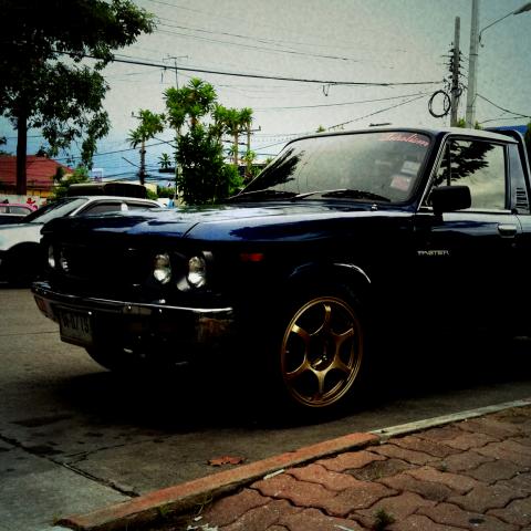

    เอ ครับ
  14. #194
    Sep 2012
    61
    รถสวยครับ ยกขึ้นกี่นิ้วครับ อยากทำแบบนี้บ้าง

    อ้างอิง ข้อความดั้งเดิมโดยคุณ totosunk อ่านข้อความ
    เอ ครับ
    ของเอแต่งได้สวยครับ ว่างถ่ายหลายๆมุมมาโชว์หน่อย.....เอก
