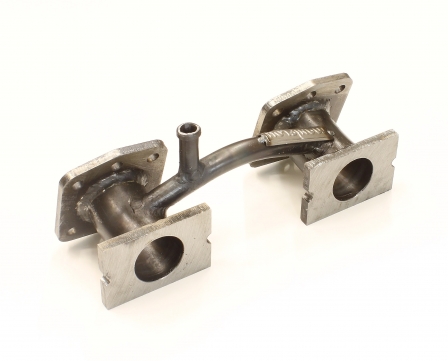

    ท่านแม่ทัพคาร์บิวคู่ฮิตาชินี่ท่านลงกะเครื่องอีพรหล ้าได้พอดีเลยมั้ยครับต้องแปลงคอไอดีมั้ยครับหรือว่าม ันเป็นของแต่งตรงรุ่น พอดีผมหาคาร์บิวคู่ใส่ไทร์อัมพ์ 1300 TC อยู่น่ะครับ
    ปล.ราคาประมาณเท่าไร่ครับ....

    ต้องแปลงคอครับท่านแม่ทัพปู่ เพราะว่าคอเดิมเป็นทรงกลมแต่ว่าคอคาร์บูเป็นทรงไข่(o val shape)แต่ว่ามันก็ใส่กันได้แต่อาจจะไม่ดีเหมือนที่ท่ านนันเคยบอก พี่โอ๊คเลยสอนวิธีแยงหรือคว้านคอแต่งให้มันได้ทรงของ มัน ถ้ามีตังค์ก็อยากจะได้คอไอดีทรงของมันเลยครับ แต่ว่าผมก็ยังไม่ได้ใส่หรอกครับ กะว่าเอาอีพรหล้าวิ่งได้ก่อนค่อยแต่งทีหลังครับผม
    ราคาจำไม่ได้เลยครับ เหมาพร้อมอะไหล่อื่นๆมาด้วยครับผม

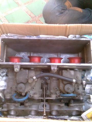

    ดล้ายๆแบบนี้ป่ะท่านแม่ทัพ

    ถ้าเครื่องลุงเต้าหู้ลงตัวแล้วก็ไม่แน่จะลองเอาเจ้า Solex 40mm. มาใส่เหมือนกันครับ
    ผมก็กล้าๆกลัวๆอยู่เหมือนกันครับ ใครก็ว่ามันจูนยาก แต่ไม่ลองก็ไม่รู้
    แทนที่จะแรงเดี๋ยวจะกลายเป็นขับยากไปซะอีก

    ศึกษาอะไรกันท่านตั๋ง ผมยังเขย่งเท้ามุงดูชาวบ้านเขาแต่งซิ่งกันอยู่เลย 555 คอของwebberท่านตั๋งก็ประมาณนี้ครับ ขออนุญาตินำรูปมาจากebayครับ
