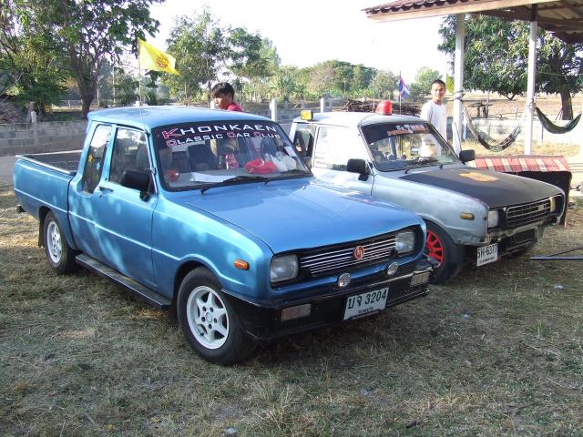

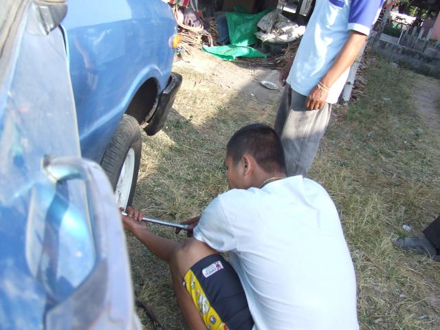

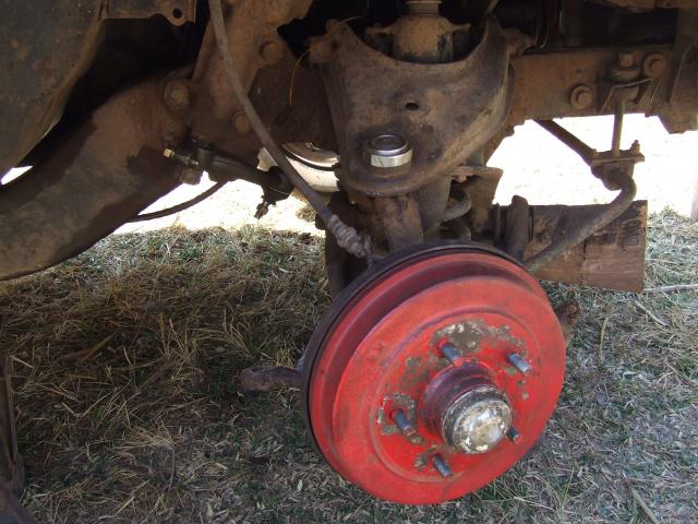

    ทำช่วงล่างใหม่ อะไหล่ซื้อเอง ให้หลานทำให้

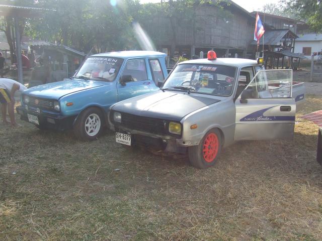

    คู่หู คู่ฮา ลุงเงิน กับคู่หาตัวเร่ง แรงมากขนาดเครื่องใกล้พังแล้วนะครับ ผมลงนั่งกับหลานแล้วสุดยอดครับ มันขับแรงมาก ช่วงปีใหม่รถเยอะ ๆ มีแต่คันใหม่ ๆ ********แซงตลอดทางเลยครับ ว่าจะให้ไปแข่งกับเฮียปุ๊อยู่ ผมละหำหดเลยครับพี่น้อง เปิดเครื่องเสียงดังโคตรครับ
    ปล. หลานผมเมื่อก่อนเรียน ม.3 ก็ไม่จบ แล้วไปเป็นช่างที่กรุงเทพ กลับมาบ้านเลยไปเรียนซ่อมรถที่สถาบันฝึกฝีมือแรงงาน แล้วเอาดีทางด้านนี้เลย ตอนนี้ติดทหาร และกำลังเรียนต่อนายสิบ ฝีมือใช้ได้เลยครับ ผมไปหลายร้านแล้วทำไม่ได้ ไอ้นี้ทำให้หมดเลย มันว่าจะทำระบบไฟให้ใหม่แต่ไม่มีเวลา คราวหน้าค่อยว่ากัน

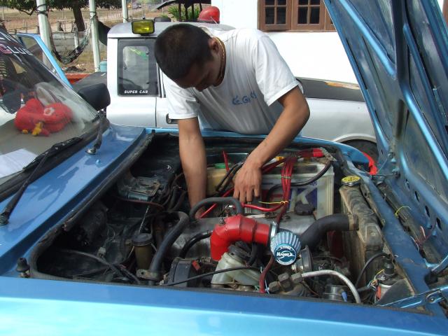

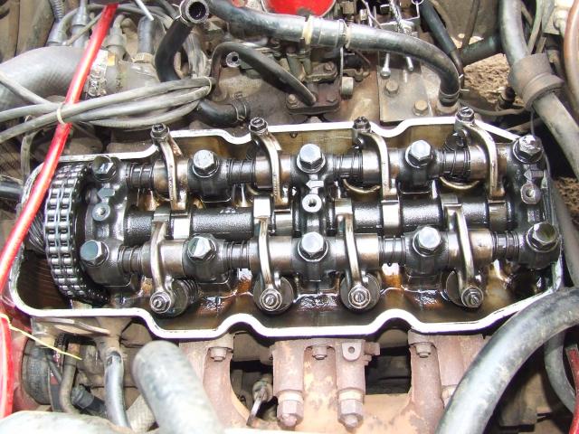

    มีเรื่องให้พี่น้องช่วยกันดูครับ เครื่องผมมันต้องฟิตไหมครับ ดูไม่เป็นนะครับ 555
    รบกวนหน่อยนะครับ

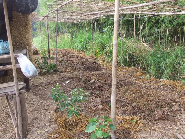

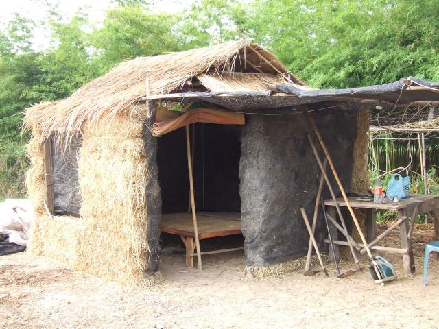

    บ้านกองฟางที่ผมสร้างขึ้นไว้นอนเล่น และทำเป็นอู่ซ่อมรถ พร้อมผักสวนครัวต่าง ๆ เร็วนี้จะสร้างบ้านดินต่อไป
    รบกวนหน่อยนะครับ
    เปิดแค่ฝาครอบวาล์วดูไม่ออกหรอกอ้ายว่าเครื่องมันเสี ยหรือบ่อ เอาเป็นว่าน้ำมันเครื่องไม่หาย ไม่มีควัน แค่นั้นก็สบายใจแล้วละ

    แต่ไฟน้ำมันเครื่องขึ้นแดงตลอด แต่เช็คแล้วน้ำมันเครื่องก็ย้งมีอยู่ แต่ข้างล่างเยิ้มเลยครับ ไม่รู้น้ำมันอะไรบ้าง มีคราบอยู่บริเวณครัชก็มี บริเวณหัวหมูก็มี บริเวณเครื่องก็มี จากที่เมื่อก่อนไม่มี ไปทำครัชใหม่กลับมา ไฟถอยไม่ออก น้ำมันเยิ้มทุกจุดเลย ช่างมันทำอะไรให้ผมเนี่ย

    พี่สรรค์ครับ เปิดฝาวาล์ดูแล้วก็สะอาดดีนี่ครับพี่ ลองดูไอน้ำมันเครื่องครับว่าเยอะไหม ถ้าไอออกไม่แรง เครื่องยังไม่เป็นไรหรอกครับพี่ เช็ครอยรั่วต่างๆก็พอครับ ส่วนที่ไฟน้ำมันเครื่องแดง ลองเปลี่ยนเพรชเชอร์สวิทช์ดูก่อนก็ได้ครับ ถ้ายังไม่หายคงต้องเปลี่ยนปั๊มน้ำมันเครื่องครับพี่

    เสริมให้ครับผม น้ำมันเครื่องที่หยดย้อยพี่ลองไล่ดูมันมาจากใหน หน้าเครื่องหรือหลังเครื่อง ถ้าไกล้ ๆ เกียร์ก็คงเป็นซีลท้ายเครื่องละครับ ราคาซีลไม่แพง แต่ต้องยกเกียร์ออกมาอีกทีหนึ่ง เป็นหยังบ่อเปลี่ยนตอนที่ยกคลัสเลยละอ้าย
