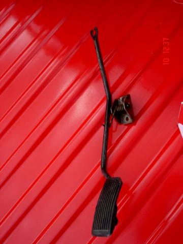

    สรุปแล้วน่าจะเป็นที่ฝาครอบวาว์ลด้านบนครับ ผมก็เลยทำตามคำแนะนำของพี่นันให้ใส่ซิลิโคนตรงยางรอง ด้วยและตรงขอบฝาวาว์ลก็ขันทั้งสองน๊อตให้เท่าๆกันครั บ จากนั้นก็ไล่น้ำมันคลัชใหม่ ทำเองก็นานหน่อยครับ ก็ได้ผลดีมากแต่คลัชปล่อยเร็วไปหน่อยแต่ผมก็ว่าจะปรั บการขับให้เข้ากับมันให้ได้ ส่วนคาร์บูตอนแรกค้างครับเนื่องจากสายคันเร่งหย่อนไป พอเร่งแล้วมันค้างเลยปรับให้มันตึงนิดหน่อยก็ได้ผลออ กมาดีมาก เร่งความเร็วได้รอบสูงขึ้นแต่ยังไม่สามารถไปแตะลิ้นว าว์ลรอบสูงให้เปิดได้ คือเปิดได้นิดๆเอง แต่โดยรวมก็เป็นที่น่าพอใจครับ จากนั้นก็ปล่อยให้เครื่องรันทิ้งไว้ครึ่งชั่วโมงครับ สังเกตุดูการทำงานของมันว่ายังแม่นยำและมีติดค้างอะไ รหรือเปล่า
    จากนั้นก็ล้างพื้นครับและก็เอาป้าแดงออกมาจอดข้างนอก ให้พื้นสะอาดและแห้งครับ แล้วก็ขับเข้ามาจอดรอดูอาการหนึ่งคืนครับว่ามีน้ำมัน หยดหรือเปล่า หมดแล้วครับกำับวันๆทำอะไรบ้าง พรุ่งนี้มาดูผลผลิตที่พื้นครับ 555
    ปล. ฟิล์มเป็นสีปลอทครับ ก็สวยดีครับ
    http://farm7.static.flickr.com/6187/...73c8e7fe_z.jpg
    เอาแป้นคันเร่งนางฟ้ามาให้ดูครับพี่แนฟ..และของป้าแด งที่ผมว่าจะทำให้แต่ยังไม่ได้ทำเพราะว่าป้าแดงกลับบา งแคก่อนครับ..
