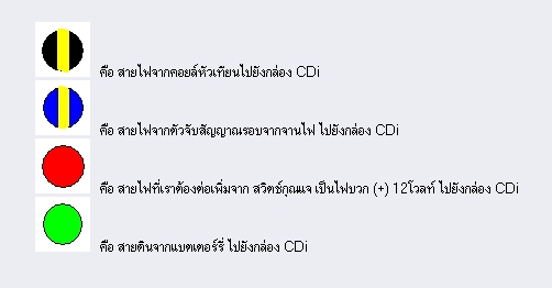

  14. #269
    ขอถามคุณ tongmotoหรือผู้รู้ท่านอื่น ผมลงเครื่องดรีมเสื้อสูบก้านสูบของเวฟ110ครัชมือของแ ดกซ์ ใส่กล่องไฟดรีมเดิมๆ กำลังของเครื่องดีมากคือต้นจัดแต่ตีนปลายมันตื้อๆ ตอนนี้ได้กล่อง แดชรุ่นปลั๊กเดี่ยวมาอยากลองต่อดูว่ามันจะไหลอีกหรือ เปล่า แต่ต่อไม่เป็น คือไล่สายไม่เป็นอยากสอบถามหน่อยครับ ได้ลองต่อแบบในภาฟที่นบมาแต่ไม่ติด (คือมันแปลงสำหรับรถสกูตเตอร์) ขอบคุณล่วงหน้าครับ
    แก้ไขครั้งสุดท้ายโดย bigdax : 28-01-2008 เมื่อ 22:51
  15. #270
    รูปครับ
    แก้ไขครั้งสุดท้ายโดย bigdax : 28-01-2008 เมื่อ 23:14
