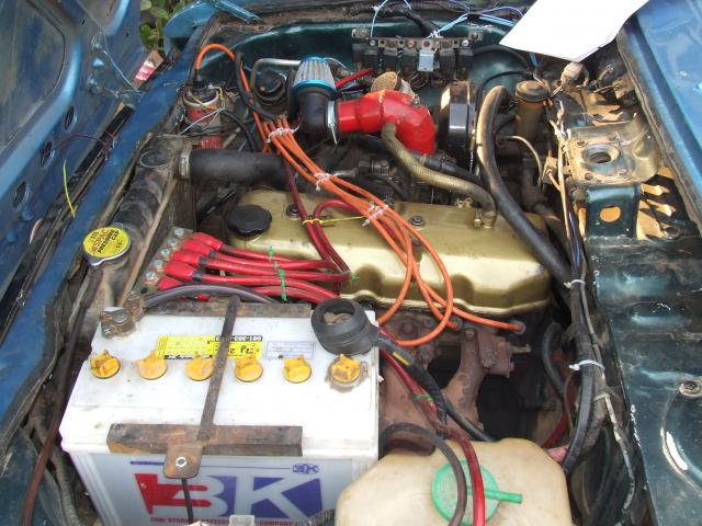

    เอาภาพมาัอัพเดท
    ภายในห้องเครื่อง (พ่นสีฝาครอบ เปลี่ยนสายหัวเทียนใหม่ เก็บระบบไฟให้เรียบร้อย และอื่น ๆ
