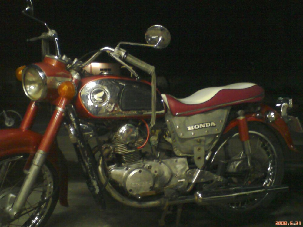

    แล้วรุ่นนี้ 30,000 พร้อมทะเบียนเนี่ย สมนำสมเนื้อรึเปล่าครับ(ลองแล้วสภาพอยู่ในเกณฑ์น่าพอ ใจ สตารท์ทีเดียวติดบิดกระจาย)

    ขอบคุณทุกๆคนมากครับที่ให้คำแนะนำ....
    สวยๆทั้งนั้นเลยอ่ะ
    ไปลองถ่ายมาลงบ้างดีกว่า
    แล้วเรื่องสตารท์มือเนี่ยถ้ามันเสียสามารถหาของรุ่นอ ื่นมาใส่ได้รึเปล่าครับ
    หรือว่าต้องใช้เฉพาะรุ่นเลย
    เจ้าของเก่าเค้าบอกว่าพาไปเข้าร้านพอรับกลับมาดันใช้ ไม่ได้ซะงั้น ไม่รู้ถูกถอดอะไรรึเปล่า
    รบกวนช่วยแนะนำหน่อยนะครับ หรือถ้าใครมีอะไหล่เหลือจะขายก็ยินดีครับ

    ดูก่อนนะครับว่า รถเป็นทองขาว หรือ cdi คุณเอาเข้าร้านแล้วเข้าทำอะไรมาบ้าง
    แบ็ต แอม ถึงใหม เพราะเดี๋ยวนี้หาแบ็ต6Vที่แอม สูงๆๆยาก ครับ เดี๋ยวนี้จะเป็นแบ็ต 12Vหมดแล้วที่มีแอมสูงๆๆ
    ถ้ารถเปรี่ยนเป็น12Vแล้ว เข้าก็จะ ถอดปลักไดสตาทร์ออกกแน่เลย เพราะไดสตาทร์มันเป็นน6V
    หาไดสตาทร์ ที่เป็น12vมาใส่ แจ่มเลยครับ กอดที่เดียวติดเหมือรถ Fino เลยครับ
    em94 แต่เรื่องรถที่เป็น CDI ผมไม่ค่อยรู้ครับ ต้องไปศึกษา รถFino ก่อนครับแงบๆๆ
