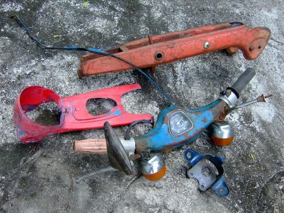

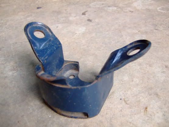

    ถ้าวันไหน คุณ เอ้y80 รื้อชุดหัวมาทำสีรบกวนถ่ายรูปถ้วยคอให้ดูหลายๆมุม
    ผมจะได้เอาไว้เทียบแบบ เวลาหาซื้อน๊ะ
    ป่านนี้ยังหาซื้อไม่ได้เลย ครับ

    ส่วนถ้วยคอจะถอดเมื่อไหร่จะรีบถ่ายให้ดูครับ

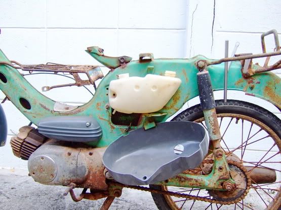

    มาแล้วถังออโตลูปของFR80 จ้า
    ยังไม่ได้ทำที่ยึดเลยเพราะมันติดแบต
    เอ้y80's Avatar
    Mar 2007
    เขื่อนพระราม 6 / อยุธยาชาลี
    1,348
    อ้างอิง ข้อความดั้งเดิมโดยคุณ คุณ_รักษ์ อ่านข้อความ
    แล้วแบบนี้จะใส่แบตยังไงล่ะครับ

    กำลังหาวิธีใหม่อยู่ ครับ
    ว่าจะหาซื้อถังออโต้ลูปใหม่ให้เล็กหน่อยหรือไม่ก็ย้า ยแบตไปไว้บนตะแกรงหลัง ???

    ผมไปได้ถ้วยคอจาก ช่างปลาระยอง แล้วละ ขอบคุณ คุณเอ้y80 มั๊กมากครับ
