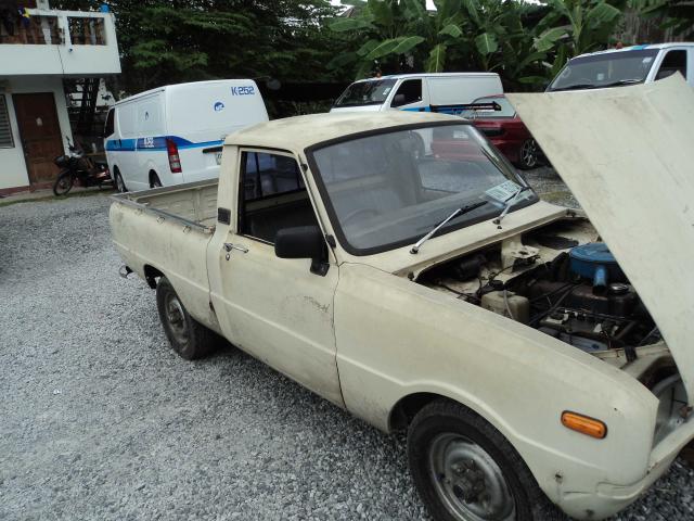

    ขอบคุณทุกๆท่านอีกครั้งคับ แล้วจะถามต่อเลยว่ารถผมวางa12มาวิ่งน่าจะซักเกือบ100 โลกินน้ำมันไป600ครึ่งถังมันเปลืองหรือเปล่าคับหรือว ่ามันปกติผมไม่เคยใช้รถคาบู ที่ทำไปคือยกเครื่องเปลี่ยนลูกสูบใหม่หมด มี4เกีย+(เกีย5คือเกียมัว)บ่นแล้วบ่นอีก จานจ่ายเป็นซีดีไอเปลี่ยนใหม่ของ มิซูแชมป์ หัวเทียนเปลี่ยนใหม่หมดช่วงล่างก็ทำคับแล้วตอนเช้าๆม ันติดยากนิดหนึ่งคับหลายแฉะเลย ทำหมดแล้วยกเว้นปั๊มแต่ถ้าวิ่งซัก70มันก็ปกติดีคับถ้ าเกินมันจะเป็นอย่างที่บอกตอนแรกแล้วเกย์ความร้อนมัน ไม่ขึ้นแต่เกย์อย่างอื่นใช้ได้ปกติ แล้วมีวิธีที่จะให้มันประหยัดกว่านิหรือเปล่าคับรบกว นแนะนำต่อด้วยคับ ผมเบียร์อยู่เชียงใหม่คับมีคำแนะนำติชมได้ตามสบายเลย คับทำไปเยอะเจ็บมาเยอะแต่ใจรักคับc23
