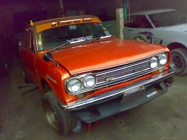

    ขออนุญาตนำเสนอผลงานที่เพิ่งจะเสร็จออกไปครับ
    คันแรกเป็น datsun 510 เครื่อง l14 + solex
    คันนี้เจ้าของให้เซ็ตอัพเครื่องยนต์ ดัดแปลงจ่านจ่ายเป็น CDI และปรับช่วงล่างให้สามารถใช้งานได้ดีครับ

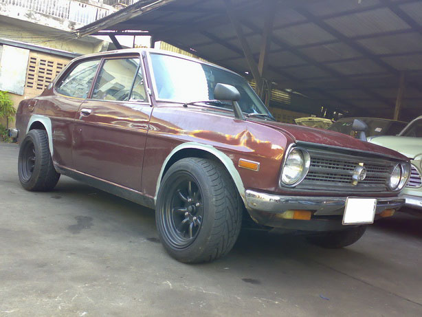

    อีกคันเป็น mazda luce
    คันนี้เจ้าของให้ติดตั้ง-ดัดแปลงดิสก์เบรกหน้าและเจาะดุมล้อให้เป็น 5 รู114.3

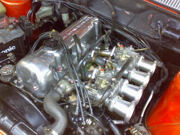

    ซีวิก eg เตารีดคาบู นี่จะจูนให้ประหยัดขึ้น หรือ อัตราการตอบสนองดีขึ้นโดยใช้ weber หรือ solex ได้ปะคับ
    Senior Member NOTTO_TA22's Avatar
    Jun 2011
    385
    อ้างอิง ข้อความดั้งเดิมโดยคุณ ejizen อ่านข้อความ
    weber & solex ไม่ได้ช่วยให้ประหยัดขึ้นครับ เพราะการจ่ายน้ำมันจะแยกอิสระตามสูบ
    อาจจะกินน้ำมันมากกว่าคาร์บูเดิมหรือเต็มที่ก็ใหล้เค ียงกับของเดิมครับ
    แต่เรื่องอัตราเร่งและความแรงช่วยได้แน่ครับ

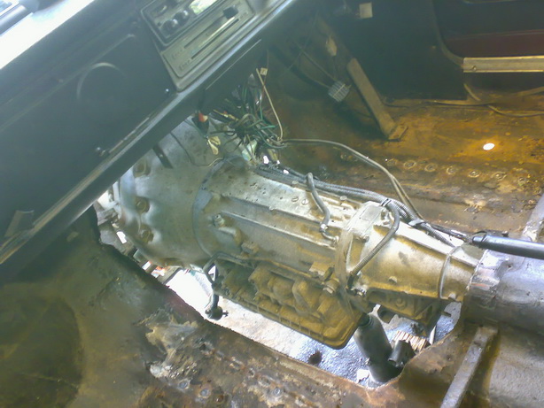

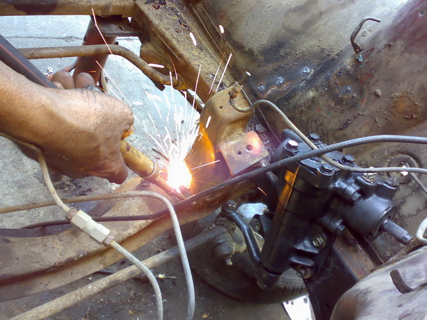

    ผลงานล่าสุดที่กำลัง "ปั้น" กันอยู่ครับ
    b110 coupe + sr20de
    ก่อนหย่อนเครื่องลง จัดการวางกระปุกพวงมาลัยเพาเวอร์ ยึดตำแหน่งเดิม "รูเดิม"
    "ตัดผุคัสซี" และ "ตีกล่องคัสซี" ใหม่รองรับน้ำหนักเครื่อง เรื่อยไปจนถึงกลางรถ
    Jun 2011
    385
    พื้นรถตัดแต่พอดี..พอดี ไม่ให้ถึงคานกลาง รถจะไดเม่เสียความแข็งแรง
    พนังก็ตัดเฉพาะเท่าที่จำเป็น เพราะลอนยังสวย เอาแค่เกียร์ออโต้ลงได้พอ

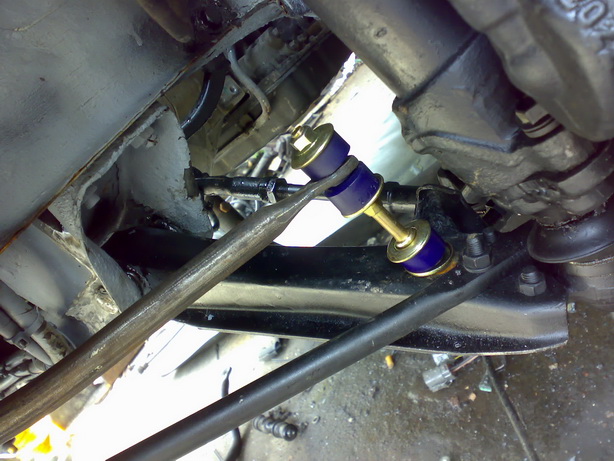

    ต่อกับระบบช่วงล่าง ครั้งนี้ดัดแปลงเพื่อรองรับพลังเครื่องที่มากขึ้นโดย เฉพาะ
    โช้คอัพหน้าจับเอาสตรัทปรับเกลียวพร้อมดุมซิ่ง ae86 มาดัดแปลงใส่ทั้งชุด
    โดยไม่ได้ทำการดัดแปลงปีกนกล่างแต่อย่างใด ปีกนกล่างยังใช้พื้นฐานเดิมทั้งสิ้น
    ด้านหลังเป็นเพลา ae86 พร้อม lsd ทำงานร่วมกับแหนบเดิม ที่จะต้องเซ็ตอัพใหม่ในเร็วๆ นี้
    จากนั้นเสริมความกระชับเฟิร์มให้กับช่วงล่างด้วยบูชย ูรีเทนของ superpro suspension (นำเข้าจากออสเตรเลีย) ทั้งคัน
    ใครสนใจติดต่อได้ที่เบอร์ 08-6073-7643 น็อต ได้โดยตรงเลยครับ
