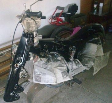

    ของผมทำสีเองครับ สีกระป๋อง ถอดล้อหน้า หลัง โช๊คหน้าหลัง หน้ากาก ถ้ง อุปกรณ์ส่วนควบทั้งหมด กรณีผมไม่ยกเครื่องลงครับ (หนัก หลังไม่ค่อยดี ทำคนเดียวไม่มีคนช่วย ที่สำคัญกลัวพอยกขึ้นเครื่องไม่ติดเดี่ยวซวย อิอิ) แล้วใช้กระดาษหนังสือพิมพ์เก่าและมาสกิ้งเทปปิดทุกส่ วนที่ไม่ต้องการให้โดนสีขั้นตอนนี้ต้องระเอียดนิดนึง ครับ กรณีผมโครงไม่ผุครับ ทีนี้ก็ถึงขั้นโป๊วสีครับผมโป๊วก่อนในส่วนที่สีแตกล่ อนหลุด โป๊วเสร็จ ก็ขั้นครับ กระดาษทรายเบอร์ 0 ขั้นน้ำขัดไปจนพอใจครับ (เค้าเรียกสาดสีหรือเปล่า) เสร็จแล้วทำความสะอาดชิ้นงานแล้วก็พ่นเลยครับ(ต้องแน ่ใจว่าไปมีลมหรือฝุ่นผงในอากาศเยอะทำในที่ที่อากาศปิ ดจะดีที่สุดผมว่า เหมือนห้องอบสี ) แต่ของผมพลาดครับ เพราะคิดมากไปเองกลัวไม่เงาไม่สวยไม่ทน พ่นสีเสร็จ (ใช้สีธรรมดาๆ ไม่น่าเลย) แล้วก็ลงแลคเกอร์เคลือบเงาทับคิดว่ามันจะเงาและเคลือ บสี เสร็จใหม่ๆ สวยมาก ผมชอบมาก แต่ผ่านไปซักผักแตกลายงาครับ (คิดในใจซวยแล้วกู) ไปถามช่างสีที่รู้จัก เขาแนะนำถ้าใจะใช้สีกระป๋องใช้เกรดดีๆ แล้วไม่ต้องลงแลคเกอร์ก็ได้ กรรม...... รูปตอนทำผมก็ถ่ายเก็บไว้นะครับเดี๋ยวหาก่อน อยู่ในเมมโทรศัพท์เครื่องก่อน ผบ.เปลี่ยนเครื่องใหม่ บังคับให้ผมใช้ต่อของเดิมของ ผบ.(บังคับทุกเรื่องงงงงงง 55555555 ) เป็นอีกทางเลือกครับ ก็สนุกดี (ตอนนี้เวลาว่างก็นั่งขัดในส่วนที่แลคเกอร์แตกลายงาอ ยู่ ขอบอกว่าเหนื่อยมาก ผมดันพ่นซะหนาเลย )

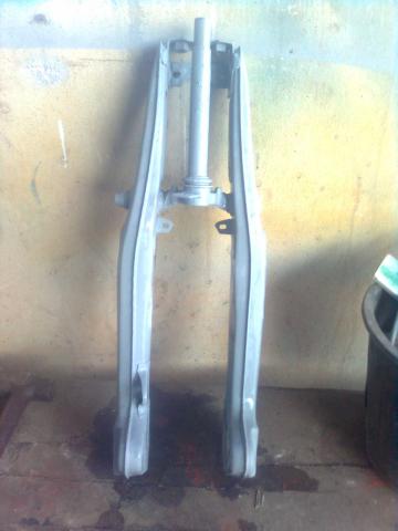

    นี้ตอนทำสีครับ พ่นได้รอบเดียวก็ถ่ายเก็บ สวิงอาร์ม พ่นตอนรอบที่สอง

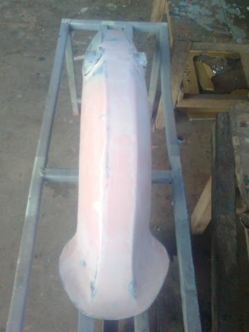

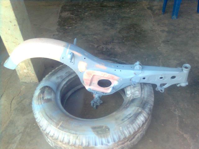

    +++++ขออนุญาตครับรถสวยนะ อะไหล่ค่อนข้างครบ แนะนำให้เก็บอะไหล่เต็มๆเลยแล้วหาช่างทำเครื่องจบๆทำ สีสวยๆ(สี2k)เพราะรถจะไม่ช้ำไม่มีสีถลอก ขัดให้ถึงเหล็กใสๆเหมือนหม้อเลยนะ
    โดยการใช้แก๊สเป่าจนสีลอกหมดแล้วโป๊ว พ่นสีรองพื้น แล้วจึงพ่นสีจริงที่แห้งช้าๆจะเงางามคงทนครับ+++++

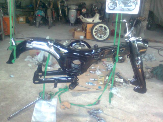

    +++++นิ๊ดนึงนะ(ของผมช่างพม่าทำสี 3,000 บาทเอง ตอนนี้ขี่ได้ละ+++++

  12. #27
    ข้อมูลเชิงลึก จริงๆแล้วการลอกสีเก่าออกทำได้หลายวิธี แต่วิธีไหนจะดีที่สุด
    น้ำยาลอกสี อาจจะทำง่ายเร็วปานกลาง แต่ จะทิ้งคราบน้ำยาไว้ถ้าล้างออกไม่หมด จะหลบใต้สีโป้วรอวันพองขึ้นมาใหม่
    ลอกสี เป่าไฟด้วยแก๊ส เร็วไว สะดวกช่างสีบ้านเรา แต่ โมเลกุลเนื้อเหล็กจะอ่อนลง ไม่แข็งแรงเหมือนเดิมครับ
    ลอกสีด้วย ไดเป่าลมร้อน ช้านิดนึงแต่ ผลข้างเคียงมีน้อยมากเมื่อเทียบกับ สองวิธีข้างต้น
    ไฟเป่า เป็นวิธีที่กระทบต่อเนื้อเหล็กมาทีสุดครับ ไสมารถเห็นดด้วยตา แต่ ลองศึกษาดูครับ แตถ้าไม่ได้ซีเรียสก็ ตามสะดวกครับ
