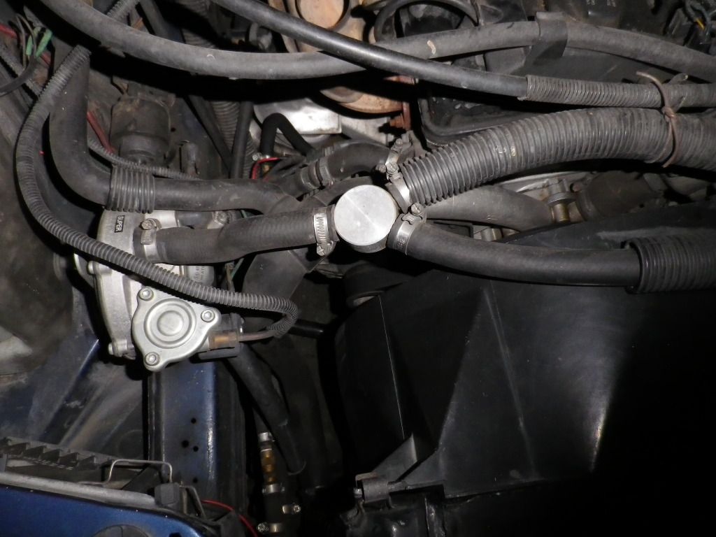

    ขอแจมหน่อยครับพี่ ของพี่เรียกสาริกา ของผมเรียกก๊อก2ครับพี่ รถที่บ้านผมมีก๊อก2ทุกคันครับ

    พี่หมอครับ ก๊อกสองของพี่หมอเอาโซลีนอยอะไรจ่ายครับ จ่ายตอนเหยียบคันเร่งสุดหรือเปล่า ตอนนี้ผมมีปัญหาโซลีนอยน้ำมันที่ผมใส่เป็นสาริกามันร ูเล็กเกินไป จ่ายได้ไม่แรงสะใจ อยากได้แบบล้อฟรีไปเลยอ่ะ

    ของผมจ่ายตอนเริ่มเหยียบคันเร่งครับพี่ ท่อ1จูนแค่พอเดินเบา ท่อ2จูนพีคไปเลยครับ ของผมใช้โซลินอยด์ระบายไอน้ำมันจากถังของพวกวอลโว่ อาจจะหายากหน่อยครับ ถ้าเอาหา
    ง่่ายๆ รูโตๆหน่อยก็พวกตัวเปิดรอบแอร์ของโตโยต้า กับวาวล์ระบายไอเบนซินของวีอ๊อสตัวสีฟ้าๆติดอยู่ตรงก รองอากาศก็น่าจะใช้ได้ครับพี่

    ช่างตั้งใจเสาะหาจริง ๆ เลยครับ เริ่มรู้ละเดี๋ยวหาก่อน กลัวราคาจะแรงอยู่เหมือนกัน ตอนนี้ยังแก้ปัญหาเรื่องไฟไม่พอยังไม่จบเลย
