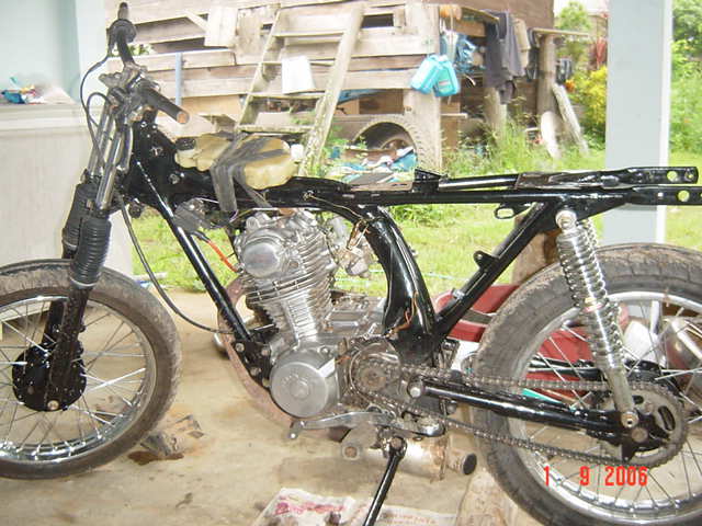

    มาตรฐาน ของผมเองครับ
    ตอนนี้ผมเปลี่ยนเครื่องเป็น cb แล้ว (ได้เครื่องจากคุณน้อย....) เมื่อก่อนชาร์ตไฟบ่อยมาก ไม่เกินอาทิตย์ หรือบางครั้งขับเปิดไฟประมาณ 4-5 กม ไฟหมด ทีนี้ผ่อนก็ไม่ได้เดี๋ยวดับสตาร์ดไม่ติด ไม่เปิดไฟก็อันตราย สุดท้ายมารู้ว่าตัวชาร์ตไม่ดี เปลี่นมาใช้ของ cb 100 เลย ร้อยกว่าบาททีนี้สบายเลย ตอนนั้นจะเอาไปร้านก็เรียกค่าซ่อมมาก ก็เกือบจะเอาไปอยู่แล้ว เพราะคิดว่ารถเก่ามันต้องแพง แต่สุดท้ายก็ลองทำเองดีกว่า อย่างมากก็ค่อยยกไปร้าน ส่วนอะไหล่ผมว่าพอมี ตอนนี้ผมก็ยกอะไหล่เครื่องทั้งสองตัวรวมกัน อย่างแคร้งผมยังใช้ของซีดี(ความรู้น้อยผ่าเครื่องถอด นอต ไม่หมดแคร้งcbก็เลยแตกเลย แต่ไม่เป็นไรเรามีแคร้ง cd อยู่ 555) เสื้อสูบก็cd ส่วนท่อนบน CB เพาะเราจะใส่ สองคาร์บิวนี้ วาวหาซื้อได้ตัวละ ไม่กี่บาทของแท้ ประเก็นด้วย หากท่านใด สนใจทิ้งเมล์ไว้ (ผมไม่ได้เป็นเซลขายของ แต่ราคาบางอย่างที่ขายกันอยู่ก็แพงไปหน่อย) บูช บ่า อะไรไม่ดียกไปร้านกลึงทำได้สบาย ถ้าจะเปลี่ยนหนักก็พวกเพลาข้อเหวี่ยง แต่พอดีของผมไม่ได้เปลี่ยน (น้องผมเปลี่ยนก้านของ c 95 รวมค่าอัดประมาณ 1800 ขี่แล้วฉิวเลย เห็นมันทำกันเองไม่กี่วัน บ่นใหญ่เลยว่าหมดตัวกันก็คราวนี้ แต่ผมคิดว่าถูกมากถ้าเทียบกับไปทำที่ร้าน) ส่วนอะไหล่ภายนอกบางอย่างอาจหายาก ของผมก็ไม่ครบหรอกครับไฟเลี้ยว บังโคลนหน้า หลัง ปลอมทั้งนั้น 555 เขียนมาตั้งยาวต้องขออภัยด้วย เพราะช่วงนี้ กระทู้ ค่อนข้างเงียบ ผมก็เลยรู้สึกว่า เราเอาเปรียบเพื่อนมากไป รถเราก็มี ความรู้ก็มี(นิดหน่อย) พอจะแบ่งบันกันได้ เดี๋ยวกระทู้นี้จะได้กลับมาอัพกันบ่อย
  5. #290
    97
    มาตรฐาน ต่อ
    คันสีส้ม ผมก็ทำเองเกือบจะหมด เหลือตั้งทองขาวต้องให้เซียน คือเราตั้งก็ได้ แต่ขี้เกียจหาถุงใส่หัวเทียน 555 และ ปกติเค้าผ่าเครื่องครั้งเดียวเสร็จ แต่ของผมมากว่านั้น บางครั้งขันนอตตัวสุดท้ายเสร็จ ถึงนึกขึ้นได้ว่าลืมประกอบ.... ด้วยนี้หว่า ไม่เป็นไร เอาประแจอยู่ไหน ถอดใหม่โว้ย....เซ็งเลยตู แต่ก็สนุกดีครับ
  6. #291
    97
    มาตรฐาน 1
    คาร์บู cg ของ เซ็งเวง(ไม่รู้เขียนถูกอะเปล่า) ก็ใช้ได้นะครับ แต่ต้องเปลี่ยนนมหนู กับดัดแปลงอีกเล็กน้อยเพราะมันยาวกว่าเดิมนะครับ ตอนนี้ก็ขาดกรองอากาศ หาไม่ได้ แต่ก็ว่าจะดัดแปลงเอา แตรใหม่เสียงสุดยอด แระเภทชายเมืองสิงห์เลย 555
  7. #292
    97
    มาตรฐาน aa
    ยางรองไมล์ อันเก่าเปื่อยหมด ก็เลยใช้สายน้ำมันแทน ก็หลอกชาวบ้านได้ระดับหนึ่ง
    ยางข้างถังน่าจะของ cd ใส่กันไม่ได้หรอกครับ แต่ไม่มีปัญหาใช้กาว สองหน้าอยู่แน่นอน แต่ของผมตัวครีบที่ใส่ยางข้างถังผมเลาะออกหมด คือถังมันค่อนข้างผุ แล้เวลาน้ำมันซึม ถ้าออกแถวนี้มันแก้ยาก ก็เลยตัดใจแกะทิ้งเลย

    Senior Member kaka's Avatar
    INDEPENDENT
    302
    มาตรฐาน ดีครับ
    ชอบมากครับ ที่เล่นรถด้วยศึกษา และทำเองด้วยครับ
    ขอชมครับ ไม่ใช่ว่าขี่อย่างเดียว ต้องทำเองคร่าวๆเป็นบ้างครับ
    ผมเองก็เคยครับ ทำจะเสร็จเหลือน๊อตตัวสุดท้าย หันกลับมาเจอ เหลืออีกชิ้น
    โอ้แม่เจ้า รื้อถอดทำใหม่ เคยเหมือนกันครับผม....
