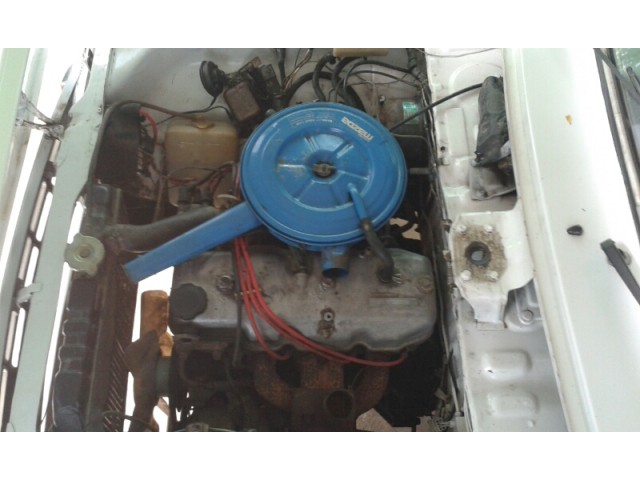

    สวัสดีครับหาซื้อได้ที่ไหนครับอยากใส่บ้างครับ

    หาซื้ออะไรเหรอครับ ปั้มเบรคเหรอ
