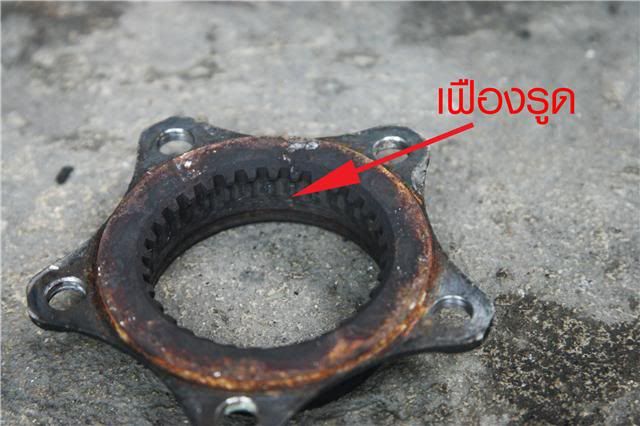

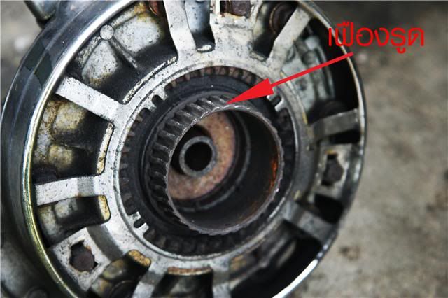

    - เรื่องนมหนู ลูกลอยนี่ ผมไม่แน่ใจจริง ๆ ครับ เพราะให้ช่างเปนคนจัดการ ช่างบอกว่า ตอนนี้คาร์บูปกติแล้ว
    - ส่วนกล่องไฟ เปนกล่องติดรถครับ 1 กล่อง ไม่น่าจะเคยดัดแปลงมานะ เพราะช่างแกก่อบอกว่ากล่องปกติสมบูรณ์ดี
    - เรื่องเพลารูด ขับที่ความเร็ว 40 ครับ อยู่ดี ๆ มันก็เร่งแล้วไม่ไป ใส่เกียร์ได้ บิดคันเร่งได้ แต่รถไม่ไป ตอนนี้เลยจอดสนิทรออะไหล่
    ****และตอนนี้ช่างวินิจฉัยว่า เฟืองรูดเลยเป็นสาเหตุให้คลัชทำงานหนักเพราะมันเหมือ นเราเลียคลัชตลอดเวลา และทำความเร็วได้ไม่เร็วเท่าที่ควร ตอนนี้เลยหวังอย่างยิ่งว่า ถ้าเปลี่ยนชุดเพลาแล้ว ปัญหาต่าง ๆ จะหมดไป ****
    ขอบคุณท่าน kob750 มากนะครับ
    สวัสดีครับ วิน
    ยินดีที่ได้รู้จักครับ หน้าหนาวนี้กลุ่ม cb คลับจะไปเชียงใหม่กัน แล้วจะโทรหาขอเบอร์ด้วย
    เพลาไม่รู้รูดตรงไหน ถอดดูยัง
    เป็นgl400ใช่ไหมครับ น่าจะหาของได้
    ไม่รู้เพื่อนวินหาได้หรือยังราคาเท่าไร เผื่อผมหาได้ถูกจะได้ประหยัดงบ
    ผมมีเรื่องเล่าอยู่เรื่อง ผมขับGL1000แข่งกับรถยนต์อยู่ ประมาณ140
    อยู่ดี รถเร่งเลย บิดก็ไม่ไป กำคลัทเข้าซ้าย ไส่เกียร์1ก็ไม่ไป
    ตั้งคู่ดูแกนเพลา ก็หมุน เอาแล้วเฟืองท้ายรูด ต้องยันกลับ
    กลับมารื้อดูปรากฎว่ากิฟล๊อคเพลาหลุด ไส่กิฟใหม่ก็หาย
    ผมคิดว่าลองตรวจดูให้ดีก่อนเพราะของพวกนี้พังยากครับ
    กบ 0817351883 แล้วคุยกันครับ

    ครับขอบคุณนะครับ พี่กบ (เรียกพี่กบแล้วกันนะครับ)
    ถ้าจะมายังไง โทรหาผมได้ตลอดเวลานะครับ เบอร์ O84-8O5-5565
    ส่วนเรื่องเพลา ผมถ่ายรูปมาให้ดูด้วยครับ

    รับทราบหาอะไหล่ทันที

    ขอบคุณมาก ๆ ครับ พี่กบ ตอนนี้ผมก็รออะไหล่จากเพื่อนอีกทาง

    มาแจ้งให้ทราบให้ทราบว่า ตอนนี้ เพื่อนส่งอะไหล่มาแล้วครับ
    เป็น ชุดเพลาของ NV750 ครับ ได้มาในราคา 2000 บาท ของน่าจะมาถึงพรุ่งนี้แล้ว
    หวังว่าคงได้ขับเร็ว ๆ นี้ละครับ
    และขอบคุณทุกท่านมาก ๆ ที่ช่วยกันเปนธุระให้ ทั้งพี่กบ คุณsuchirn คุณเอ และท่านอื่น ๆ
