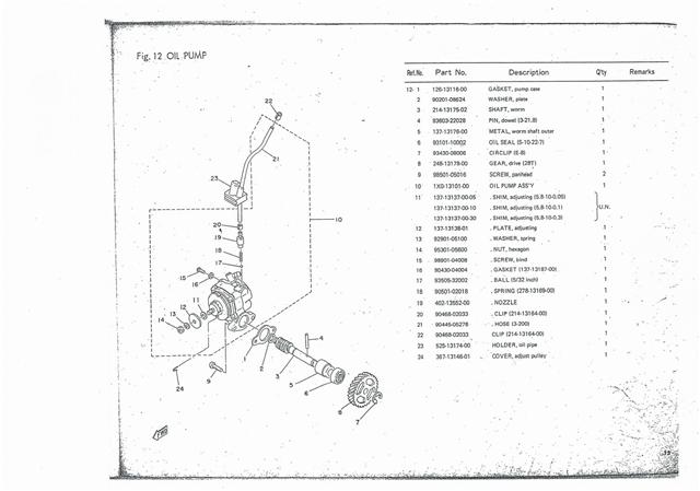

    ผมดูจาก Part List ชิ้นส่วนเรื่องของปั๊มออโต้ลูปแล้วถ้าน้ำมันออโต้ลูป เข้าไปในห้องเครื่องน่าจะเกิดจากซีลน้ำมันตรงแกนเกลี ยวหนอนที่ขับปั๊มออโต้ลูปมันอาจจะสึกหรือแข็งตัวจึงไ ม่สามารถกันน้ำมันออโต้ลูปไม่ให้เข้าไปในห้องเครื่อง ได้......วิธีแก้ไขก็คือถอดฝาเครื่องด้านออโต้ลูปออก หงายฝาดูจะเห็นเฟืองขับออโต้ลูปสีขาวๆอยู่ถอดสปริงล็ อคเพลารูปเกือกม้าออกดันเพลาเกลียวหนอนที่ขับปั๊มออโ ต้ลูปออกมองไปในฝาจะเห็นซีลกันน้ำมันเกาะออกมาแล้วเป ลี่ยนของใหม่ใส่....น่าจะหายนะครับ.....

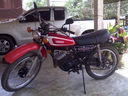

    ขอบคุณอาจารย์มากที่ให้คำแนะนำ แล้วผมจะเช็คตามคำแนะนำName:  0..jpg
    เอามาให้ดูด้วยไอ้เจ้ามดแดงผม
    ขอบคุณครับ
    รูปชิ้นส่วนหมายเลข 6 นะครับมันเป็นซีลกันน้ำมันครับ

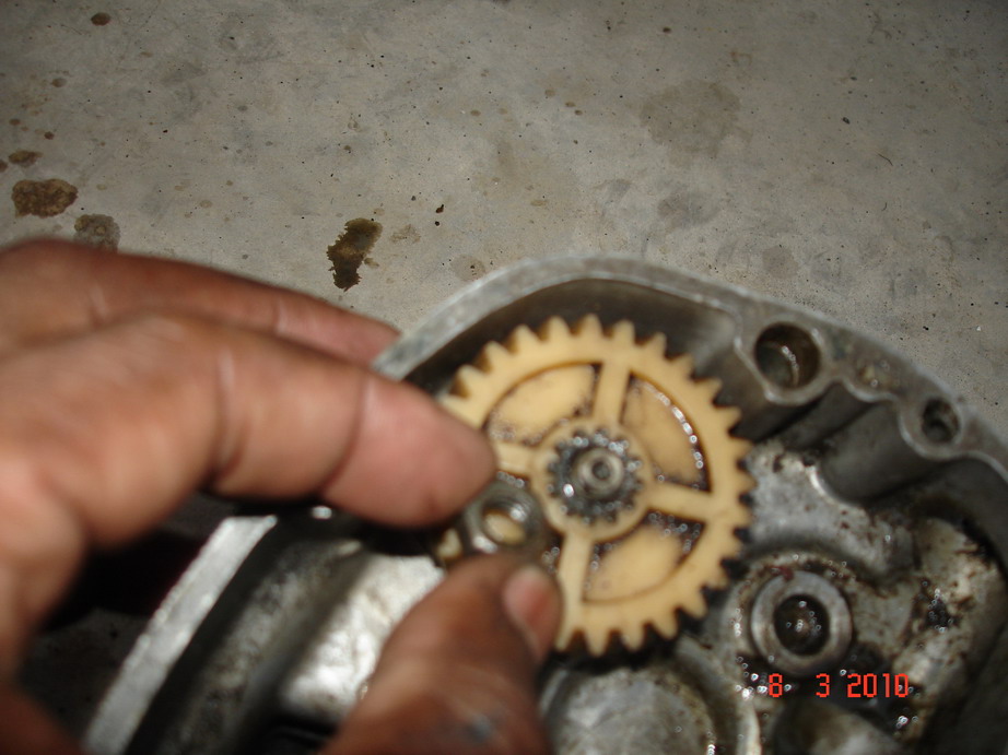

    มาดูของจริงดีกว่าเพราะบางทีดูในรูปแล้วงง
    ถอดน็อตออกจะมีแหวนสปริงรองอยู่

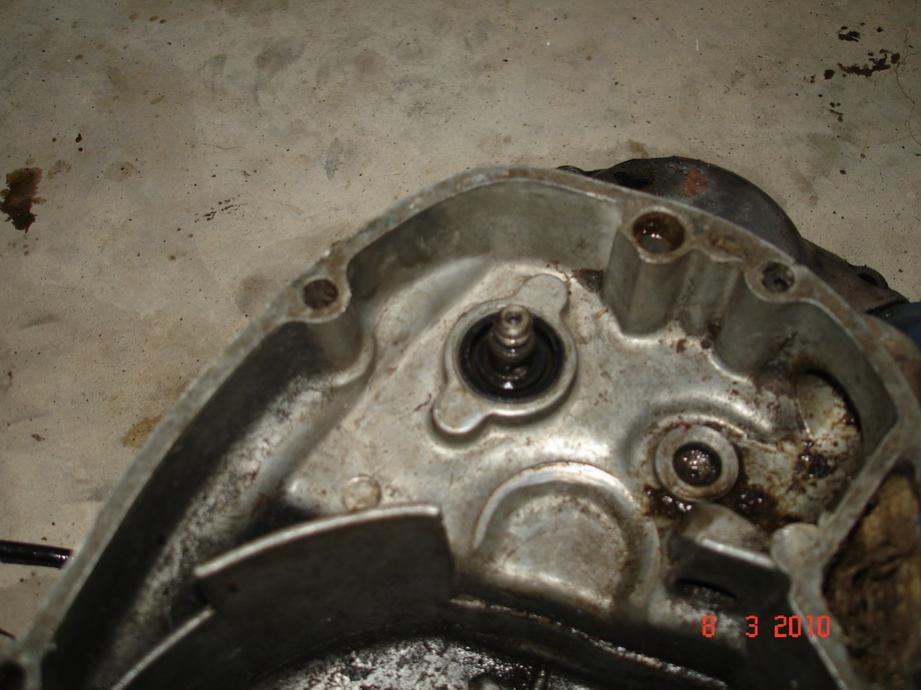

    ใช้ไขควงค่อยๆงัดเฟืองพลาสติคสีขาวออกจะเห็นสลักและแ หวนล็อคแบบเกือกม้าเอาออกแล้วมันจะมีแหวนรองปิดซีลอี กตัวหนึ่งปิดอยู่

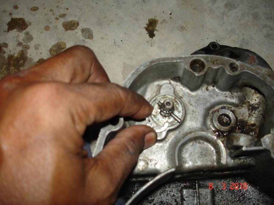

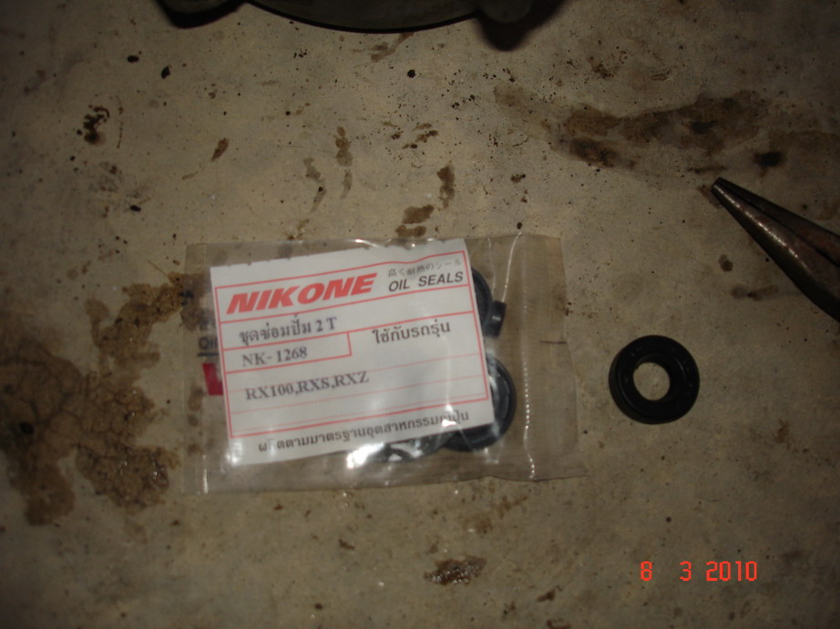

    ชุดซ่อมผมซื้อมาชุดละ 45 บาท ซีลอันขวามือเป็นซีลเก่าส่วนซีลอันซ้ายเป็นซีลใหม่ดู รูข้างในซิครับมันกว้างจึงทำให้น้ำมันออโต้ลูปไหลเข้ าไปในห้องเครื่องได้เพราะซีลมันไม่รัดกับเพลาให้ดีไห นๆหาชุดซ่อมได้แล้วเปลี่ยนซีลให้หมดเลยครับจะได้หมดป ัญหาเรื่องปั๊มออโต้ลูป
