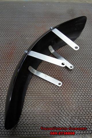

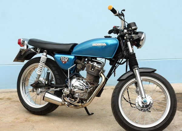

    ล้อหน้าหลังของwingแต่งให้สวยแบบใส่บังโคลนได้ต้องใช ้ ขอบขนาดเท่าเท่าไหร่ ยางเบอร์อะไรครับ
    รูปของรถเป็นแบบนี้ึรับ....มันล้อโตอยากเปลี่ยนเป็นล ้อเล็กแบบใส่บังโคลนได้...ขับหน้าฝนมันดีดใส่หน้าT_T
    รูปของรถเป็นแบบนี้ึรับ....มันล้อโตอยากเปลี่ยนเป็นล ้อเล็กแบบใส่บังโคลนได้...ขับหน้าฝนมันดีดใส่หน้าT_Thttp://img863.imageshack.us/img863/1502/imgp0761.jpg
    http://img192.imageshack.us/img192/677/imgp0760w.jpg
    ที่เห็นๆมานะครับ เขาทำกัน 2 แบบ
    1.ตัดแต่งใหม่แล้วใส่
    ปล.เครดิต ภาพจากร้าน บอย บ้านพราน กำแพงเพชร
    2.ใช้บักโคลนเดิมๆมาตัดแต่ง

    ลองเลือกทำในแนวที่ชอบครับ
    เรื่องยางส่วนมากเขาลงขอบ 17 กันครับ เพราะหายางง่ายกว่า ขอบ 18
    ส่วนขนาดยางนั้นมีให้เลือกหลากหลายทั้ง หน้า110/80-17 110/70-17
    หลัง 120/80-17 120/70-17 130/70-17 มีให้เลือกตามการใช้งานครับ

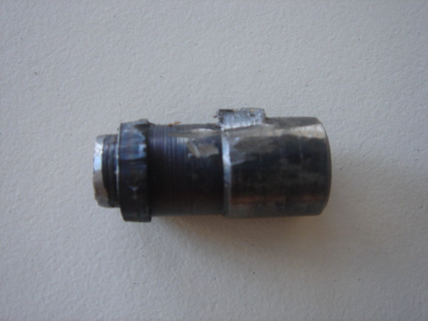

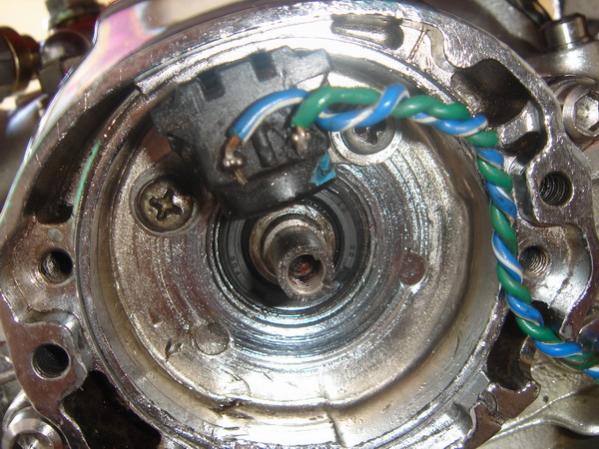

    พี่ครับ cg110 จะแปลง cdiแบบกล่องได้ไหมครับ ต้องทำยังไง
    ทำกล่องแบบไหนครับ พวกกล่องที่เป็น คอยล์ rc 100 หรือ กล่องแบบ พวกกล่องแดช โซนิค
    หรือเปล่าครับ ถ้าเป็นแบบกล่องแดช หรือ โซนิค นั้น รถตระกูลก้านกระทุ้งนั้นผมไม่แน่ใจว่าทำได้หรือเปล่า
    เพราะที่เห็นทำๆกันมา จะเป็นพวกรถตระกูล โซ่ราวลิ้นครับ เพราะติดตั้งง่าย เนื่องจากมี แคมฯ ในการติดตั้ง
    พัสเซอร์ ในการสั่งการจุดระเบิดไปยังกล่องได้ครับ แต่..รถก้านกระทุ้งไม่มี แคมฯ เลยไม่รู้ว่าจะติดตั้งยังไง
    รูปในการติดตั้ง พัสเซอร์ ไว้ที่ แคมฯ
    ปลอกที่ทำขึ้นมาใหม่ สวมปลาย แคมฯ เพื่อไปเตะ พัสเซอร์ ในการจุดระเบิด
    ปล. ในการทำกล่อง ต้องปรับเปลี่ยน องศา การจุดระเบิดใหม่

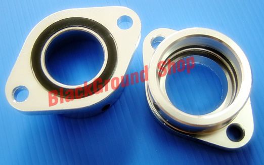

    วันนี้มี การปรับเปลี่ยนเล็กๆ น้อยๆ มาฝากครับ
    เรื่อง แป้นคาร์บู ครับ ที่หลายๆท่านมีการใช้ แป้น แบบต่างๆกันไป
    เช่น 1.แป้นอลูมิเนียม ซึ่งความเป็นจริงแล้วส่งผลต่อ คาร์บูฯ มากๆครับ ในเรื่องความร้อน
    ที่ถูกส่งมายัง คาร์บูฯ โดยหลักการแล้ว คาร์บูฯ ต้องเย็นครับ
    การใช้แป้นแบบนี้ ได้แต่ความเท่ห์ครับ แต่มีผลกับคาร์บูฯ มากๆ
