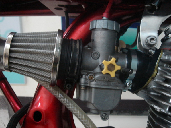

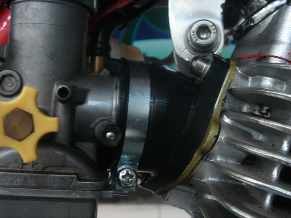

    2. แบบแป้นยาง คาร์บูฯ ไม่ร้อน แต่ใช้ไปนานๆเกิดการฉีกขาดครับ
    ราคาทั่วไป ประมาณ 50 บาท

    ป้องกันความร้อนจากเครื่องมายัง คาร์บูฯ แต่ไม่เหมาะสำหับเดินทางไกล
    เพราะอาจจะเกิดการฉีกขาด เมื่อใช้ไปนานๆ

    3.แป้นคาร์บูฯ แบบติดรถ ( แฟนทอม 200 cc )
    สามารถนำมาใส่รถในตระกูล ฮอนด้า ได้ ทั้งรุ่น gl cg jx wing และ tlr
    คงทน ป้องกันความร้อนได้ดี เดินทางไกลสบายๆ แต่..ราคาค่อนข้างสูง ( 390 บาท เบิกศูนย์ ไม่มีโอริงมาด้วยต้องซื้อต่างหาก )
    สวยงาม เข้าตัวตัวเครื่องได้ดี

    เครดิต จากคุณเมย์ ครับ ที่มาแบ่งปันความรู้กัน

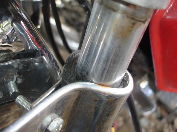

    ลูกพี่ต๋องคับ gl100แผงคอเดิม หูช้างเดิม
    ใส่ไฟหน้าของวิคเตอร์ได้ก่อคับ

    แผงคอเดิม หรือ ช๊อคอัพเดิม สามารถใส่ได้ครับ
    แต่..ต้องเปลี่ยนหูช้างใหม่ เป็นของ dt แล้วตัดยางนารถมอไซค์รอง
    เพราะหูช้าง dt ใหญ่กว่า ของเดิมติดรถ

    ขอบคุณคับ..ลูกพี่ต๋อง
    ต้องยกให้เป็น..เทพผู้หยังรู้จริงๆ ตอบแบบมีรูปประกอบด้วย

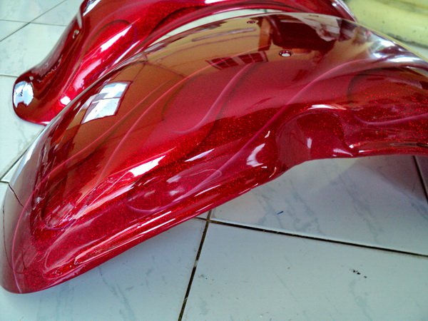

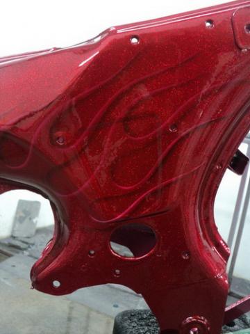

    นำมาฝากอีกคัน ครับ ระดับ เทพจุติ

    ขอบคุณ เครดิตภาพจาก พี่ป้อ คอนหวัน คร๊าบ
    งานสีขั้นเทพตัวจริงคับคุณต๋องสงใสต้องได้อุดหนุนแล้ วคร๊าบคุณต๋องหาสิ่งดีๆงามๆมาโชว์ตลอดเลยนะอย่างนี้ต ้องโหวตให้กับ ต๋อง af
