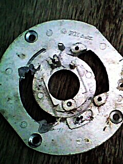

    วันนี้พอดีไปพบเจอเข้ากับจานไฟที่ใช้แปลง cdi กับรถ cg/jx เลยเก็บภาพมาให้ดูเผื่อไปหาซื้อจะได้ไม่ผิด จานที่สำหรับใช้แปลง cdi ตัวนี้จะระบุไว้เลยบนจานไฟว่า cdi (ตัวตามภาพนี้ชำรุดนะ) ข้อดีคือแปลงง่ายไม่ต้องถอดลิ่มใช้คอล์ยของ rc ทั้งตัวบนและมัด cdi ไม่ต้องหาจังหวะจุดระเบิดใหม่เพราะจานตัวนี้ขยับระยะ มัดจานไฟมาให้เรียบร้อย ตัวนี้แหละที่น่าใช้ สำหรับวิธีแปลงก็ไม่ยากใส่มัดต่อสายเหมือนเดิมทุกอย่ างเพียงแต่ต้องรองมัด cdi ให้สูงขึ้นหน่อยเท่านั้น ต่อสายเดิมที่ขึ้นไปที่คอล์ยหัวทียน (ขาว/ดำ) ที่คอล์ยหัวเทียนจะเป็นปลักเสียบอยู่ 2 ตัว ตัวหนึ่งเสียบสายที่มาจากมัด อีกตัวก็ต่อลงกราวด์ ถ้าเครื่องเดินเบาไม่ดีก็สลับปลักที่ตัวคอล์ย ก็จบครับ ผมเห็นว่าเป็นประโยชน์ ประหยัด สำหรับผู้ที่คิดจะแปลงระบบไฟจึงเอามาเล่าสู่กันฟัง

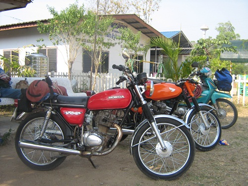

    คลายเครียด มาดูม้าศึกประจำคอกของผมกันบ้างครับ

  15. #45
    dang gl's Avatar
    Jun 2010
    สามพระยาคลาสสิค
    1,672
    ได้รับขอบคุณ 19 ครั้ง ใน 17 ข้อความ
    ก่อนจะเป็นสีแดงเดิมเป็นแบบนี้ครับ

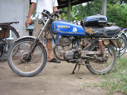

    ตัวนี้ไม่กินน้ำมัน ใกล้จะแปลง cdi
    Name:  Copy of IMG_0159.jpg
    นี่ก็ตัวแรงอีกตัว
