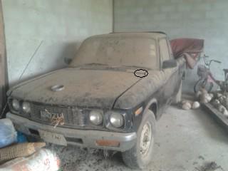

    รูป มาแล้ว ครับ เดิม เป็นกันชนเล็ก ไฟห้อย
    พี่ ครับ ที่บอกว่า มีเลขอยู่ในหัวเก๋ง มันอยู่ตำแหน่งใหน ครับ กลับบ้านคราวหน้า จะไปหาดู ครับ
    ใต้แผงจิงหรีด ตรงตำแหน่งที่วงไว้ครับ

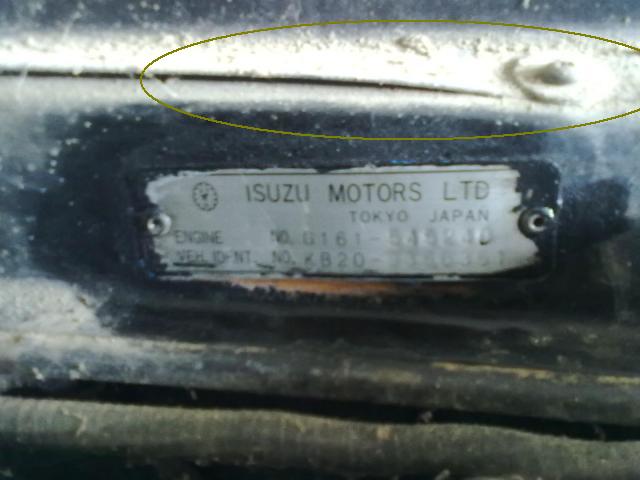

    ทินเนอร์ ขัดแรงๆ
    อย่างนี้ พอจะมีหวัง ต่อทะเบียนได้ ใช่ใหม ครับ

    เข้าใจผิดแล้วครับ ลองดูใหม่นะ ตัวเลขมันจะตอกอยู่ใต้แผงคอหรีดตรงตำแหน่งที่วงไวนะค รับ ต้องขันน็อต ถอดแผงคอหรีดออกก่อนถึงจะเห็น
    ปกติต่อทะเบียน ถ้าเรามีหลักฐานว่าเป็นรถคันเดียวกัน แล้วตรงส่วนที่มีเลขแชสซีชำรุด สามารถแจ้งขนส่งให้ตรวจสอบ และขอตอกเลขใหม่ได้นะครับ ลองศึกษาข้อมูลเพิ่มเติมดูอีกทีนะครับ
    ผมเองก็ไม่ค่อยถนัดเรื่องนี้เท่าไหร่
