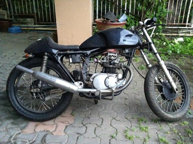

    รบกวนบอร์ดหน่อยนะครับ ผมมี cb175 k6 การไฟฟ้า cafe recer
    มีทะเบียนพร้อมโอน ชื่อผมเอง ป้ายพร้อมพรบ.
    ของเดิมไม่มีนะครับ
    ของเเต่งมี
    กระจก นาโปเลียน
    เบาะ ถัง ตูดมด ไม่ต้องเเปลง ใส่กลับโคลงเดิมได้เลย
    ประกับ เเฮน ทอมมาซีรีย์
    ช่วงหน้า nsr
    หูช้างเเต่ง ทรง เพลตั้นเพลท
    ไฟท้ายเเต่ง ทรงเพลตั้นเพลท
    เเตร่ เเต่ง นิ้กโก้
    ประกับไฟเเต่ง เพลตั้นเพลท
    ไฟเลี้ยวเเต่ง CNG
    ของเครื่องยังอยู่ครบครับ ขาดคาบูล
    โคมไฟหน้า ขาดโคมไฟ
    เครื่องไม่ติดนะครับ
    ขายถูกๆไปเลย 21900 บาท
    085-324-5722 นัด

    ตัวรถก็ไม่ค่อยสมบูรณ์น่ะสิท่าน สตาร์ทไม่ได้ ลูกค้าตัดสินใจลำบากเลย อะหลั่ยเก่าก็บ่มีเลย น่าจะมีดีที่ทะเบียนน่ะซิ?
