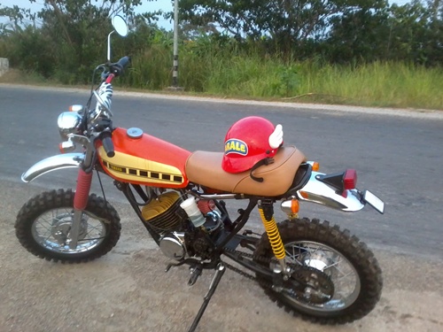

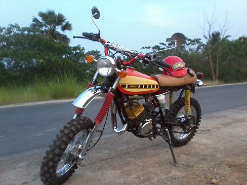

    บิดติดมือดีเหมือนกันครับ แต่เบรกเหมือนยังไม่ค่อยอยู่ครับเหมือนยังตั้งสายเบร กไม่ดีครับ ผ้าเบรกเค้าก็เปลี่ยนใหม่แล้ว
    ด้วยความมึน สติ๊กเกอร์อาจารย์ที่ผมแอบตุนไว้ แอบดีจนหาไม่เจอ

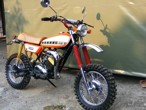

    ตอนนี้ของที่ขาดก็ยังขาดอยู่เช่นเดิมหลายอย่างครับ ช่างเค้าหาให้ไม่ได้ ไมล์คู่ กระเป๋าข้าง ตะำำแกรงเหล็กกันร้อนendoro
    ส่วนกระเป๋าออโตลูปใส่ไม่ได้ครับเพราะตาแมวไม่มี ช่างเค้าบอกว่าใส่แล้วมันจะรั่วตรงรูตาแมว เลยใส่กระปุกอื่นแปลงใส่ไปก่อน
    มีวิธีแก้ไขมั้ยครับ ยังไงวันหลังขอรบกวนไปเยี่ยมเยือนอาจารย์ด้วยครับ

    อาจารย์ครับ รถผมเสร็จแล้วครับ มันเปลี่ยนไปมากเลย ประมาณว่าช่างเค้าจัดมาแนวนี้เลยครับ บอกว่ารถน้องกลับไปเดิมๆไม่ได้แล้ว
    (เอ๋อ อยู่แป๊ปนึง) แต่ขี่แล้วก็โอเคครับ รักมันครับ
    "เจ้าส้มจี๊ด dt100 แนว วิบาก...แว้นน.....แอนด์คิกขุ" แนบเอกสาร 1684946
    รถแนวมากครับ
    สวยจับใจ อยากทราบว่าโช๊คหน้าเป็นของอะไรครับ ไม่ใช่ dt100 แน่ๆ
    เปรี้ยวจริงๆ......ตะแกรงกันร้อนคงติดไม่ได้แล้วเพรา ะของเดิมันยึดติดกับท่อไอเสียแต่ตอนนี้มันไม่มีแล้ว. ...กระเป๋าข้างไม่แน่ใจว่าจะยึดได้หรือเปล่าเพราะของ เดิมมันจะต้องยึดกับหม้อกรองอากาศส่วนหนึ่ง......... ตาแมวออโต้ลูปถ้าหาไม่ได้จริงๆก็หาอะไรปิดตายซิครับเ พราะผมเคยหาซื้อเหมือนกันหาไม่ได้ผมเลยเล่นกาวร้อนอุ ดรอยรั่วเลยก็ได้ผลเหมือนกันผมไม่รู้ว่ารูรั่วมันเยอ ะไหมเลยแนะนำไม่ถูก.....สติกเกอร์ถ้าจะใช้มาเอาได้มี เยอะครับ....
