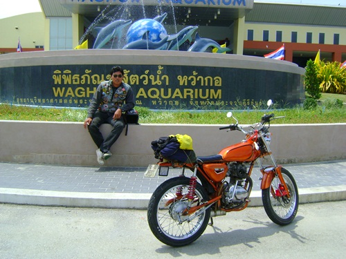

    เจเอกซ์ตัวนี้ลูกชายเอาไปลุยเมืองเลยมาแล้วไปกับจีแอ ลตัวแดงของผม
