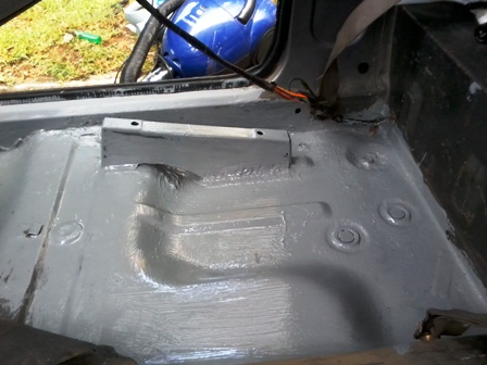

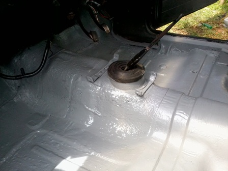

    หายใจแทบไม่ออก เป็นช่างนี่ไม่ง่ายครับ
  2. #47
    Senior Member ปุ๊ทะริ's Avatar
    2,821
    245
    ได้รับขอบคุณ 273 ครั้ง ใน 131 ข้อความ
    อ้างอิง ข้อความดั้งเดิมโดยคุณ witpk2 อ่านข้อความ
    .............ทาทับเลยเหรอครับน่าจะขัดสนิมออกสักนิด หน่อยก่อนอ่ะ...ระวังมันจะผุในนะครับ..
