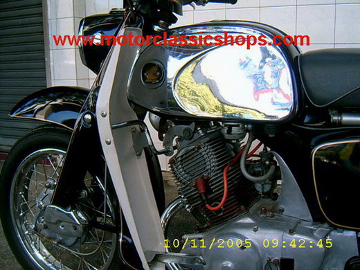

    มีเรื่องสงสัย อยากสอบถามสมาชิกหน่อยครับว่า สายครัช C92 ต้องสายยาว ส่วนC95 นั้นสายครัชสั้น จากที่เคยถามมาตอบไม่ค่อยเหมือนกัน แต่ก็เข้าใจเพราะส่วนใหญ่เกิดไม่ทัน ::
  11. #56
    Talking
    ขอตอบแบบมั่นใจละกันนะครับว่า
    สายครัช ยาว เนี่ย จะอยู่คู่กันกับฝาวาล์วที่เป็นซี่ครับ มีทั้งใน C92และ 95
    สายครัชสั้น เนี่ย จะอยู่คู่กันกับฝาวาล์วที่เป็นฝาเงาหรือฝาขาวครับ มีทั้งในc92-95
    ฝาซี่เนี่ย จะเป็นรถที่ออกมาขายกันก่อน จะมีความเก่ากว่า ฝาเงา ครับ
    ส่วนใครจะหาฝาครัชสั้นมาใส่ ในเครื่องฝาครัชยาวก้อได้ครับ สามารถนำมาใส่ทั้งชุดกันได้พอดี แต่ถ้าเป็นสายครัชยาวครัชจะแข็งกว่าคนส่วนใหญ่เลยนิย มใช้ ครัชสั้นครับ
    เกิดไม่ทันแต่ศึกษาครับ ไม่มีใครเกิดทันสมัยกรุงศรีอยุธยา แต่ทำไมจึงมีคนรู้ข้อมูลหล่ะ เพราะเค้าศึกษา งัย
    ที่ลงมานี่ ไม่มีเจตนาใดๆ นอกจากไม่อยากให้ข้อมูลที่แท้จริงถูกลบเลือนไปด้วยคว ามเข้าใจผิดครับ
    *** ในรูปทั้งสองคันเป็น C92 ทั้งคู่ และเป็นรถที่ไม่ได้เปลี่ยนฝาครัชเลย จะเห็นได้ว่า ทั้งคู่มีทั้งครัชสั้นและยาว และก้อไม่จำเป็นเสมอครับว่า ครัชยาวจะต้องเป็นเบนลี่นะครับ ทั่วไปก้อมีครับ แต่ครัชยาวปี มันจะเก่ากว่าเท่านั้นเอง
    แก้ไขครั้งสุดท้ายโดย Motor classic shops : 13-01-2006 เมื่อ 01:39
