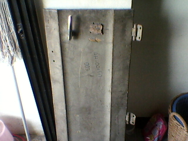

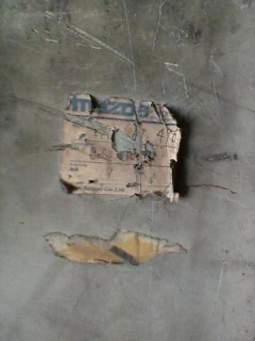

    แก้มบังโคลน+ฝาท้าย ผมได้หาเก๊บไว้ตั้งแต่ได้ชื้อรถแรกๆๆเลยครับ แต่ประตูจนปัญญาจริงๆๆ รถผมปะผุทำสีแน่ๆๆครับ จะทำจนสุดแรงครับ อยากให้เป็นของขวัญแฟนตอนรับกลับอ่าครับ แต่เห็นพี่ๆๆแต่ล่ะคนกว่าจะเสร๊จได้ ทำเอาผมเป็นโรคกลัวช่างปะผุ ทำสีเลยครับ แหะๆๆ ขอบคุณพี่ๆๆทุกท่าน+พี่วีสำหรับคำแนะนำครับๆๆๆName:  Photo-0001.jpg
