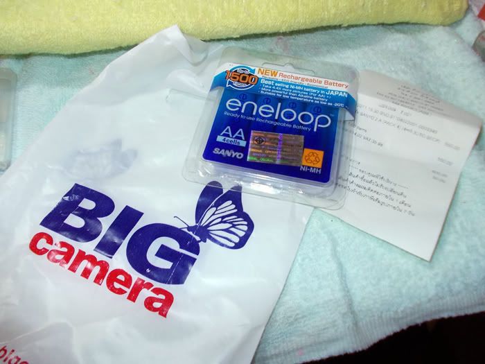

    ก็เลยไปเดินห้างซะให้เข็ดครับ ไปคว้าก้อนขุมพลังมาครับ ตอนแรกว่าจะซื้อแค่สองก้อน แต่สองก้อนมันมีแต่ยี่ห้ออื่น ซึ่งมันจะให้กับแท่นชาร์ตที่ผมมีอยู่ไม่ได้ ผมก็เลยต้องซื้อสี่ก้อนที่มีขายอยู่ครับ 550 บาทไทยครับ สบายใจไป เอาเป็นว่าตอนนี้ผมมีแบตใช้อยู่สองก้อน และแบตสำรองอีกสี่ก้อน และที่สำคัญ ชาร์ตได้ทุกก้อนครับ 55555
