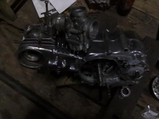

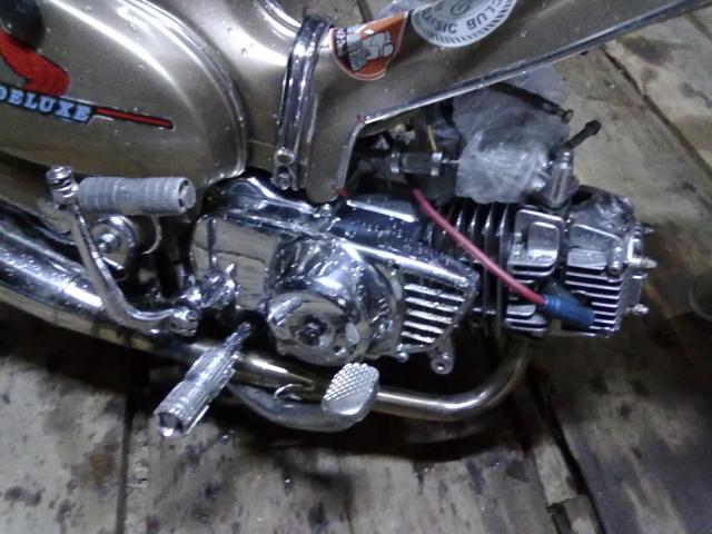

    รองแบบให้มันลงกาวเยอะที่หน่อยนะคับ ปบบที่ผมทำก้อ ขึ้นจากเครื่องก้อลงมันให้ใกล้ที่สุด ออกจากกล่องก้อใกล้ มันจะได้ไม่เดินทางไกลดีแล้วไฟเดินสะดวกด้วยคับ ไม่ก้อรองดูที่หัวเทียนบ้างทีมันไม่บอดแต่ออกข้างเลย เดินไม่ดีที่รอบใดรอบหนึ่ง ไม่ก้อเอาง่ายเลยรอง กล้องโนวาอันใหม่มารองเลย(หายืมเอานะคับจะได้ไม่เสีย เงิน) ของผมที่ใส่เมื่อก่อน
    ก้อใส่แต่เป็นเครื่องเดิมก้อไม่เห็นเป็นอะไร ตอนนี้ก้อเปลี่ยนเป็นกล่อง L ก้อไม่เห็นมันต่างกันเลย จะให้ดีก้อกล่องแต่ง สำนักแต่งดีๆเลยดีกว่า แรงตามตังคับแล้วแต่การใช้งานคับ
    ตอนนี้ก้อ ลูกเวฟ 100 size 0.50 ก้อน่าจะ (50.50 มั้ง) เอง วาล์วเดิม แคมแต่ง ข้อ 125 แค่นี้ก้อพอแล้ว ใช้ในเมืองคับเอามันคับ เมื่อก่อน ลูก 53 วาล์วโซ ยิ้งขี่ยิ้งจน ยังก้อรองดูเอาคับ
    อันนี้รูปเครื่องผมคับเอาดูเล่นๆ
