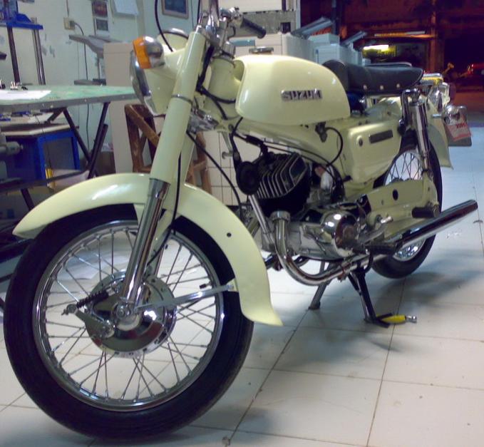

    รถสวยดี ว่างๆเจอกันนะ อยู่ยุดยาหาเพื่อนเหมือนกัน
