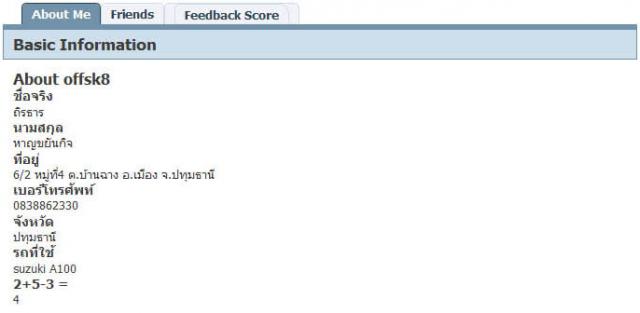

    โดนกะเคัามั่งแล้วคับ กับคนที่ชื่อ ถิรทาน หาญขยันกิจ ไม่โดนไม่รู้คับ แวะมาดูกันหน เลยมาเตือนกันเผื่อเค้าเปลี่ยนรูปไปเป็นแบบอื่น
    เมื่อโทรไปสอบถาม ที่แรกโทรติดแต่ไม่รับ หลังๆโทรไม่ได้คิดว่าแบตหมดแต่สัญญาณที่ขาดไม่น่าใช่ เลยลองโทรเบออื่นName:  233214vhcc71klxpsem8dl.jpg
    โทรได้สรุปบล็อคเบอกันนี่เอง เลยลองเอาเบออื่นโรไปถี่ๆ
    เบอนั้นจะโดนบล๊อคทันที
    ตั้งใจมีเจตนาไม่บริสุทธิ์แน่นอนคับถึงแม้ว่ามันยังไ ม่ถึงสามวันเจ็ดวัน
    แต่มาจนกระทั่งวันนี้ ปิดเบอร์ไปแล้วคับ
    แล้วก้อพยายามทำลายหลักฐานต่างๆที่ตั้งกะทู้ของตัวเองแต่คงไม่ทัน
    ใช้userที่thaiscooterโบราณคลับว่าoffsk8
    ส่วนที่boranclubชื่อ ทับทิมราตรี
    ผมว่าผมคงไม่ใจเกินไปร้อนถ้าเจตนาเค้าไม่เป็นแบบนี้
    เนื่องจากดูจากเหตุและผล และอาการ
    น่าเชื่อได้ว่ามีอาการฟันดาบลิสซึ่มเข้าเส้นเลือดแน่ นอน
    เนื่องจากเหตุอันใดไม่ทราบ
    ผมก็คิดว่าคงไม่เกิดกะตัวเองเพราะก่อนซื้อก็เห็นเค้า ลงซื้อขายตั้งหลายอย่างเช็คดูจากอาการก็ไม่น่าจะใช่
    ใครรู้จักก็ห้ามกันไปนะคับส่วนผมต่อไปก็จะดูวิธีการแ จ้งความกันไปคับ
    เพราะเห็นเค้าลงไว้กันเยอะแต่ยังไม่เคยลองพอดีก้อโดน กับตัวเอง
    ก็ลองดูซักหน่อย
    แต่ถ้าน้องมีเจตนาที่ดีก็อโทรกลับมานะครับเบอพี่ก้ออ ยู่ในรายชื่อที่น้องบล็อคไว้นะครับ

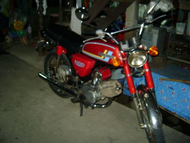

    ขอบคุณมากครับที่ให้คำแนะนำเรื่องระบบไฟ และเรื่องทะเบียน
    ขอบคุณมากจิงๆ นีรูปรถผมครับ
