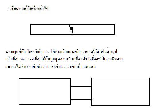

    มาดูวิธีแก้รอยหักโดยการเชื่อมครับ
    ไปสั่งช่างประมาณนี้ได้เลยนะครับ
