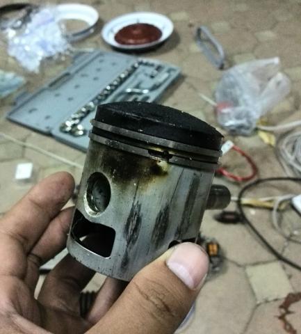

    1.ถ้าแหวนลูกสูบตายคือผมต้องซื้อทั้งลูกเลยเหรอครับ
    2.ถ้าลิ้นเร่งสึกคือต้องซื้อคาร์บูใหม่เลยเหรอครับ

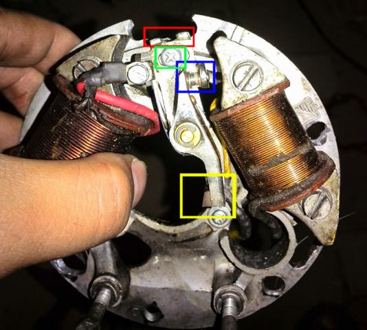

    วิธีเช็คมีดังนี้ครับผม
    1. ถอดหัวเทียนออกจากเบ้าที่ฝาสูบ แล้วฝากเพื่อนถือไว้
    2. ปิดก๊อกน้ำมัน
    3. เปิดฝากล่องสายไฟที่อยู่ท้ายเครื่อง
    4. เปิดฝาออกมาจะเห็นสีสายไฟคร่าวๆดังนี้ครับผม
    4.1 แดง
    4.2 ดำ
    4.3 น้ำเงิน
    4.4 เขียว
    5. เอาไขควงขันน๊อตที่จั้มสายสีแดงออกครับผม(มี2เส้น ต่ออนุกรมกันอยู่, อย่าลืมถ่ายรูปก่อนแกะครับผม)
    6. เอาสายไฟสีแดง ที่ออกมาจากเครื่อง จิ้มไปที่แคร้งเครื่อง ตรงไหนก็ได้ที่เป็นเหล็ก, อลูมิเนียม(จับที่ปลอกสายไฟ ระวังไฟช๊อต)
    7. เหยียบคันสตาร์ทลง ประหนึ่งกำลังสตาร์ท(ไม่ได้ใส่หัวเทียนนนะครับ)
    ณ จุดนี้ถ้าทุกสิ่งถูกต้อง ท่านต้องเห็นประกายไฟออกมาจากสายสีแดง
    ถ้าไม่เห็น แสดงว่ามี ซัมซิ่งรอง
    ถ้าถูกต้อง อ่าน 8-11
    ถ้าผิดปรกติ อ่าน 12-
    8. ถ้าเห็นประกายไฟ ก็ให้ท่านต่อสายสีแดงกลับตามเดิม
    9. คราวนี้เอาหัวเทียน มาใส่ที่ปลั้กหัวเทียน แล้วเอาปลายหัวเทียนไปจิ้มกับแคร้งเครื่อง(จับที่ฉนว น ระวังไฟช๊อต)
    10. กดคันสตาร์ท ประหนึ่งเรากำลังสตาร์ทรถ
    ณ จุดนี้ถ้าทุกสิ่งถูกต้อง ท่านจะเห็นประกายไฟออกมาจากหัวเทียนครับ แยกสีได้ดังนี้ครับ
    10.1 สีแดง หมายถึง ไฟแก่
    10.2 สีออกส้มๆ หมายถึง กึ่งๆกลางๆ
    10.3 สีออกขาวๆฟ้าๆ หมายถึง ไฟอ่อน
    (จะตั้งไฟอย่างไร เดี๋ยวค่อยมาสาธยายอีกทีครับผม)
    11. ถ้าเห็นประกายไฟออกมาแล้ว ทีนี้ค่อยเบาใจแล้วเราจะไปดูวิธีตั้งทองขาวที่หัวข้อ ต่อไปครับผม
    12. กรณีที่ไม่มีไฟจากมัดข้าวต้ม ท่านลองเช็คดังนี้ครับ
    วิธีตั้งทองขาว
    ถ้าจานไฟ(พัดลม) รุ่นยอดนิยม จะมีช่องตั้งทองขาวอยู่
    ให้ท่านใช้มือหมุนๆ หาทองขาว(ลักษณะเหมือนไม้หนีบผ้า)
    ถ้าเจอแล้ว ให้หมุนให้ทองขาวอยู่กลางรูตั้งทองขาว แล้วเราก็ค่อยๆหมุนจานไฟ ไปทางซ้ายหรือขวาดูครับ
    ถ้าทุกอย่างปรกติ หน้าทองขาวจะอ้าและอุบครับผม
    โดยระยะความกว้างของการอ้าจะประมาณ 1 ใบเลื่อย(ตามตำรารถซิ่งเค้าว่ามาอย่างนั้น)
    แต่ถ้ามันไม่อ้าหรือหุบเลย, หรือมันอ้ากว้างมากๆ เราก็จะมาทำการตั้งทองขาวกันครับผม
  9. #69
    Sep 2013
    380
    ได้รับขอบคุณ 23 ครั้ง ใน 23 ข้อความ
    13
    ตรงบริเวณทองขาว(มองผ่านรูตั้งทองขาวตรงพัดลม) ทางด้านขวามือของหน้าทองขวา จะมีน๊อตอยู่ครับผม
    ให้ท่านคลายน๊อตตัวนี้ออกมาประมาณ จิ๋มมดครับผม(ขออภัยที่ไม่สุภาพครับ อธิบายยาก)
    มองเยื้องไปทางด้านบนของน๊อต ท่านจะเห็น เขี้ยวเล็กๆ ที่อยู่ด้านบนของหน้าทองขวา
    มีทั้งฝั่งซ้ายและขวาครับผม
    ให้ท่านหาไขควงแบนยาวมา จิ้มไปที่เขี้ยวด้านขวา(ถ้าจำไม่ผิดครับ) แล้วใช้มือตอกเบาๆ ความแรงประมาณ ตดหนู ครับผม
    หลังจากนั้น ท่านก็ขันน๊อตที่เราคลายออกมาให้แน่นครับผม
    แล้วทีนี้ท่านก็ลองหมุนจานไฟ(พัดลม) ไปทางซ้ายที ขวาที และสังเกตุว่า หน้าทองขาว
    มันอ้าประมาณ 1 ใบเลื่อยหรือไม่ครับผม
    ถ้ายังอ้าน้อย หรือ ไม่อ้าเลย หรือ อ้าเยอะเกินไป ก็ คลายน๊อตแล้วตอกเขี้ยวใหม่ครับผม
    ปล. ถ้าจำไม่ผิด ตอกไปทางขวาคืออ้าเยอะ, ไปทางซ้ายคือหุบเข้าครับผม

    รูปสำหรับคุณ worakan1992 เพื่อความเข้าใจครับผม
    รูปตัวทองขาวครับผม
    รูปทองขาวที่อยู่หลังจานไฟ(พัดลม) ครับผม
    ในช่องสีแดง คือ เขี้ยวเอาไว้ตั้งทองขาวครับผม
    ช่องสีเขียว คือ น๊อตตั้งทองขาวครับผม
    ช่องสีน้ำเงิน คือ หน้าทองขาวครับผม
    ช่องสีเหลือง คือ หน้าสัมผัส เอาไว้แตะกับลูกเบี้ยวให้จังหวะ ที่มาจากข้อเหวี่ยงครับผม

    รูปสำหรับคุณ sk8er_bomb ครับผม
    รูปนี้คือ ลูกสูบรถผมเองครับ คราวนี้ที่โอเวอร์ฮอลล์เครื่องใหม่เพราะ
    คราวก่อนขี้เหนียวไม่ยอมเปลี่ยนลูกสูบครับผม
    ในรูปนี้คือ แหวนมันหมดสภาพครับ
    ดังจะเห็นรอยไหม้ที่ผิวข้างๆลูกสูบครับผม
    ปล. แต่โชคดีที่รถคุณ sk8er_bomb ไม่ได้เป็นอะไรมากครับผม
