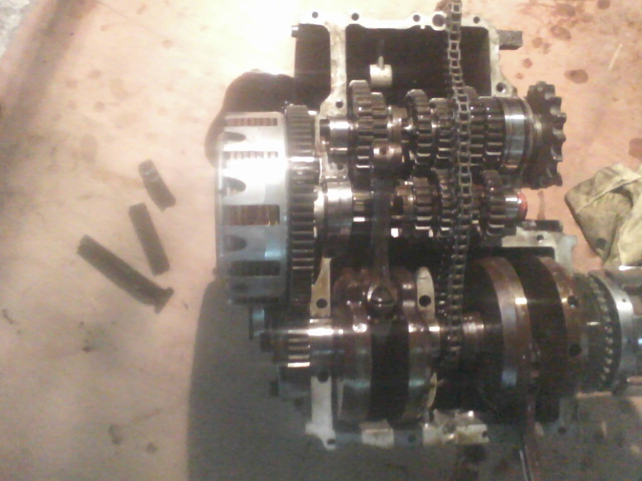

    เมื่อคืนง่วนกับเจ้า400 คันนึงของลูกค้า
    ผ่าเปิดเครื่องหมดทั้งใบ เพื่อหาอะไรบางอย่าง
    รูป
  11. arty_oh's Avatar
    arty_oh said:

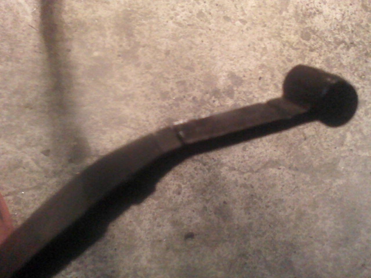

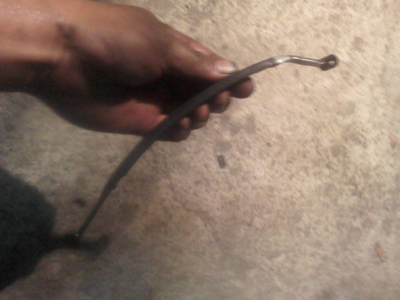

    ตัวดันโซ่ราวลิ้นเจ้ากรรม ดันเกิดหัก ส่งผลให้ โซ่มีการ โดดข้ามเฟือง มาร์คไฟเลยผิดจังหวะ
    พอเปิดฝามา ไม่มีทั้ง2อันเลย เลยจำเป็นต้อง่าแคร้งล่าง
    เพื่อหามัน
    ซีรีย์เกาหลี หนังเกาหลี
    เจอ แล้ว หักแม่มซะ 3ท่อนเลย
    อีกอันล่วงเข้าไปด้านล่าง
    แถมมีอาการเหมือนเริ่มใกล้จะหัก
    เราลองคิดดูเล่นๆนะ จากแค่ ตัวดันโซ่ ชิ้นเล็กๆง่อยๆ ถ้ามันหักหรือ ไม่มี มันจะส่งผลไปที่ โซ่ โดยโซ่จะโด ข้าม เฟือง ทำให้ จังหวะ เปิด ปิด วาว ผิด ถ้าโช๊ค ร้าย จังหวะลูกสูบขึ้นสุด เป็นจังหวะเดียวกับที่ วาวถูกกดลงมา ไม่ว่าจะวาว ไอดี หรือไอเสียก็ได้ มันก็จะเกิดเหตุ วาว เขก ลูกสูบ แล้ว ถ้าเกิด มันเกิดขึ้นในจังหวะ ที่เราขี่มาเร็วๆละ
    มันก็จะรุนแรงถึงขึ้น ก้านหัก หรือ สูบทะลู แล้วถ้า วาวที่หัก มันหล่นลงไปยันลูกสูบ อย่างแรง ทำให้ เครื่องมันติด ล้อไม่หมุน ตูดสะบัด เบรคเอาไม่อยู่ อยู่ แล้วก็ โครมมมมมม บรึ๋ยๆๆ ไม่อยากคิด
    55555 อย่าคิดมากนะ มันเป็นแค่จินตนาการต่อยอดของผมเอง ในทางวิทศาสเครื่องกล อาจไม่เกิดขึ้นก็ได้ ผมแค่สันนิษฐานเล่นๆ อิอิ

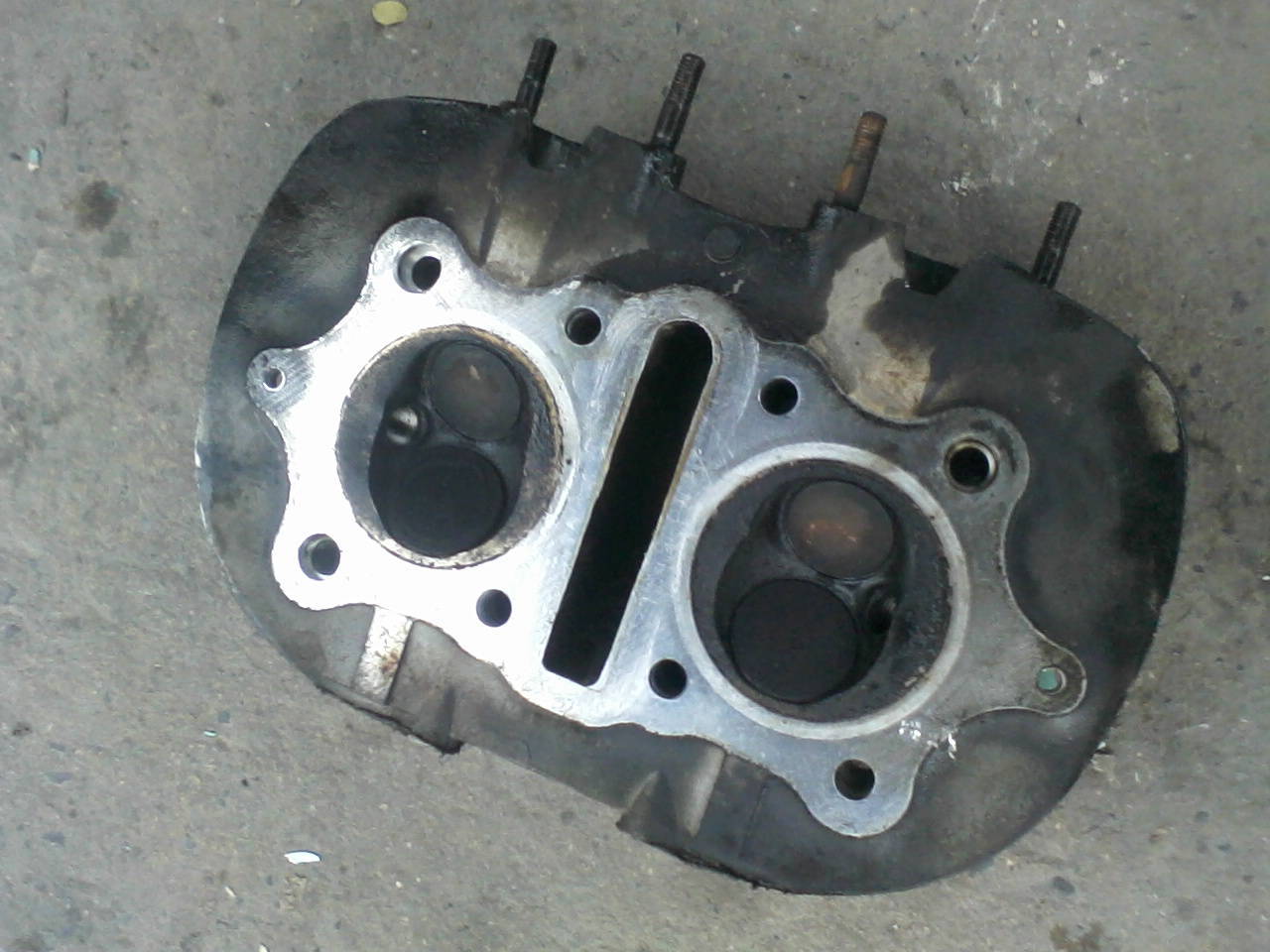

  12. arty_oh's Avatar
    arty_oh said:

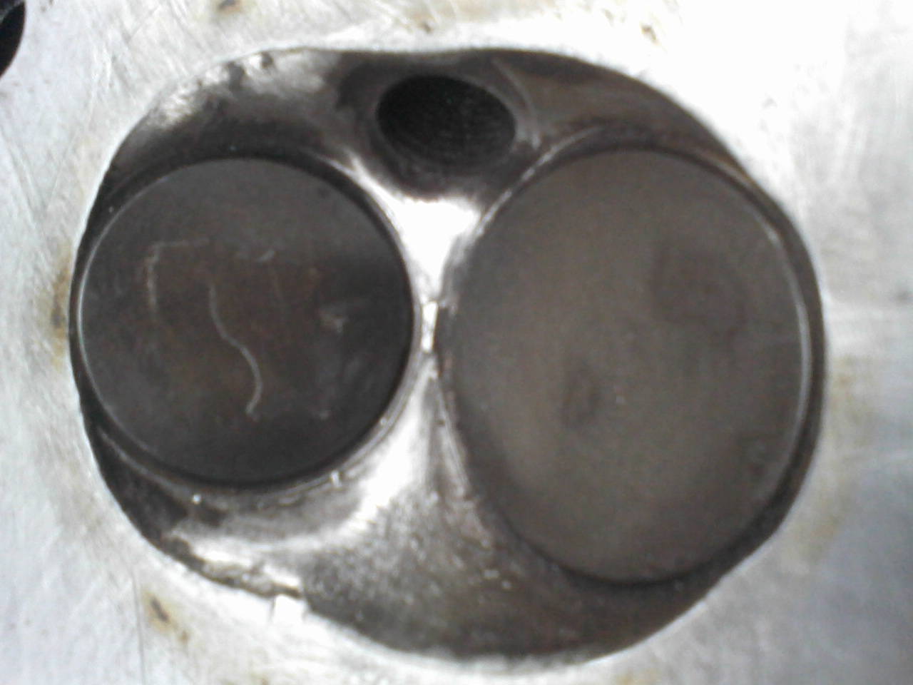

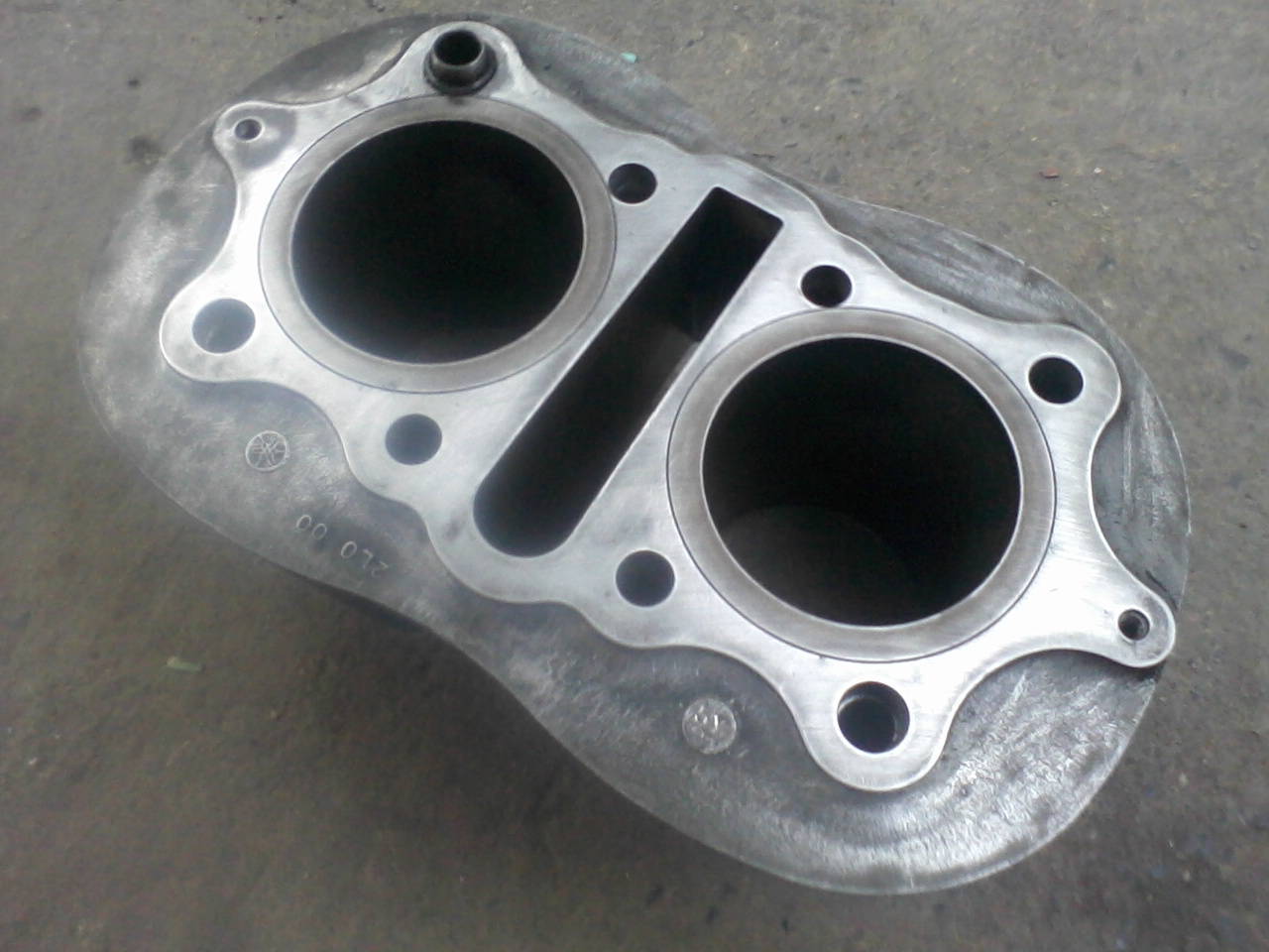

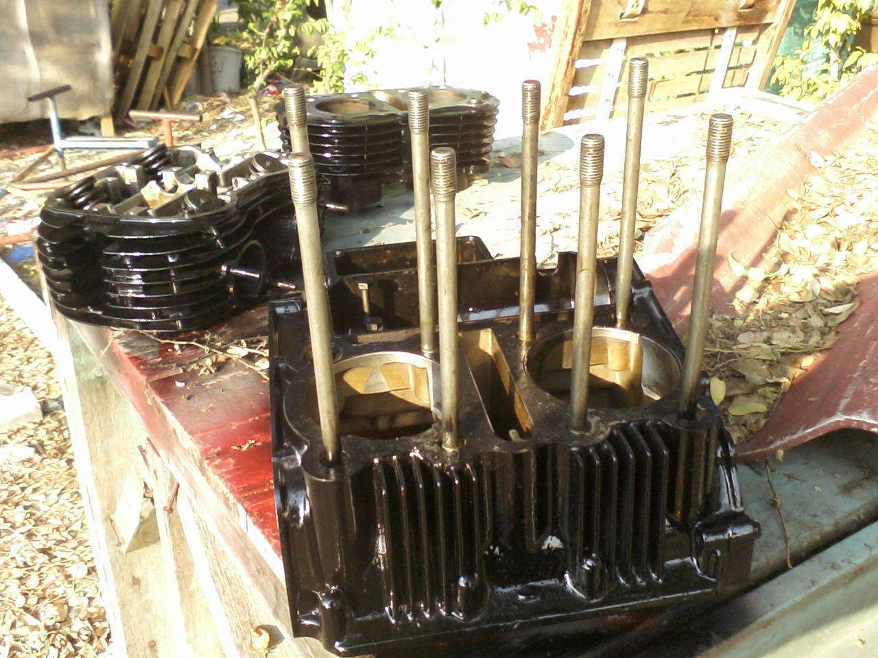

    ใหนๆ ก็เปิดมาแล้ว ก็จัดการ เช็ควาว เช็คบ่าวาว ก็ยังปกติ บ่า ไม่ศึก วาวไม่รั่ว ก็จับบิ้วเสื้อ ฝา ให้สะอาดซะเลย จะได้คุ้มค่า ประเก็นที่ต้องตัดใหม่ อิอิ
    เสื้อยังดีไม่มีรอย แถมลูกก็ยังแน่นเปี๊ยะ
    เช็คเรียบร้อยแล้วก็ แต่งองค์ทรงเครื่องมันซะหน่อย
    เด๋ววิ่งไปตัดประเก็นซะหน่อยพุ่งนี้ วูวววว ต้องเข้า คลองถมอีกแว้วววววว เออๆ ใครจะฝากตัดบ้าง รีบโทรเลยนะ พรุ่งนี้วันเดียว จะได้คุ้ม เผื่อ ใครมีแนวโน้มจะเปิด เสื้อ จะได้ไม่ต้องวิ่งหา ให้เหนื่อย
