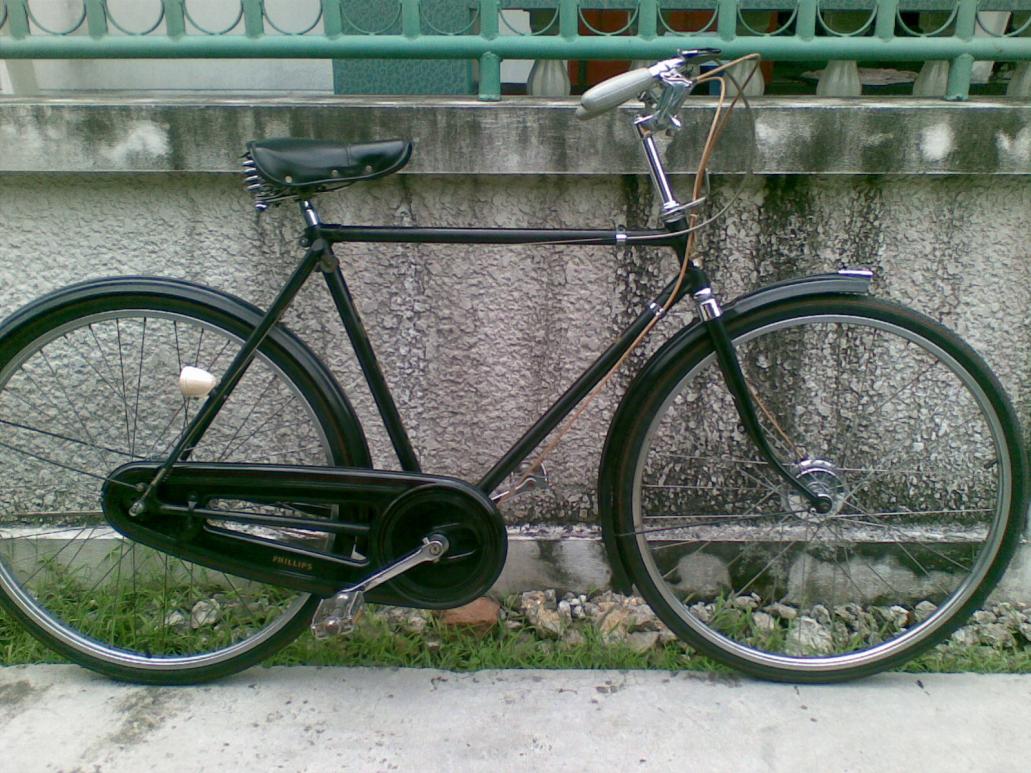

    เย้ๆๆๆ เต้นแร้งเต้นกา ได้เลย พี่น้องครับ หลังจาก ที่ได้รับโทรศัพท์ 2 สาย จาก พี่ ตุ๊ก รายแรก ว่าลองปรับระยะชัก ของตัวห้ามขอบ กับปรับระยะ ของตัวประคอง
    อีกสายจาก พี่ นงค์ ว่าสายเบรคยาว น่ะมันสั้นไป ให้ลองหาอันยาวๆมาเปลี่ยน
    จึงได้ ปรับระยะ กับหาสายยาวๆมา จำได้ไว้เคยซื้อเก็บไว้นานแล้ว แต่ยังไม่ใช่เพราะมันเป็นโครเมี่ยมไม่เข้ากับสีสนิม
    เปลี่ยนเสร็จ ก็ ลองเบรค ก่อเหมือนเดิมem98 2ทุ่ม แม่เรียกกินข้าว จึงเลิก พอกินเสร็จ2ทุ่มกว่าๆ มานั่งพินิจอีก
    จนปัญญาแล้ว จึงนั่งเขี่ย เครื่องมือไป-มาๆๆ จึงเหลือบเห็น สเปร์หล่อลื่นโซเน็ก ไม่มีไรทำเลย ไล่ฉีดๆๆจุดหมุน
    ต่างๆ รวมถึงจุดประคองเบรค
    ทีนี้เลยลองเบรค ผมคือ ทำงานได้แล้ว ทำได้ดีเสียด้วย
    หลังจาก งมมา10กว่าวัน จนต้องโพสถาม ถึงรู้ว่า ยังไม่ได้หล่อลื่น
    ขอบคุณ พี่ นงค์และพี่ตุ๊กครับ และพี่ๆ ที่ สนใจ ครับ จากนี้ก่อจะไป นั่งปั่นบทความ รถคันนี้ต่อ ครับ
