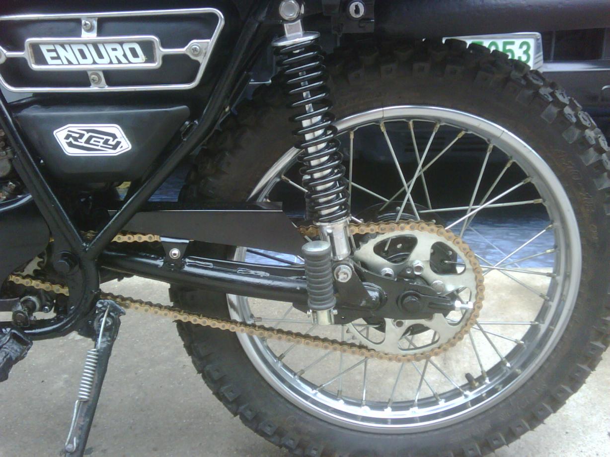

    สวัสดีครับอาจารย์ เอารูปบังโซ่ otop ที่ลองทำเองมาให้ดูครับ
    ผลิตออกจำหน่ายรึยังครับ สงวนราคาเท่าไหร่เอ่ยย
