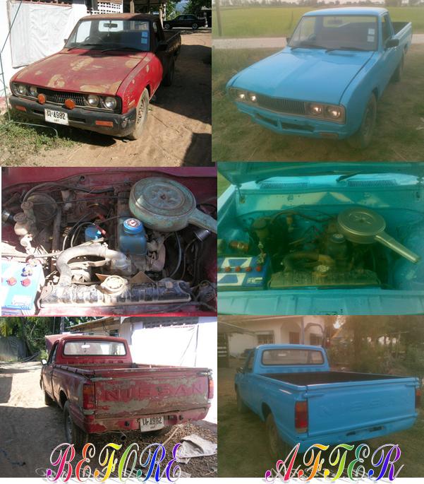

    พี่บานครับสอบถามเรื่องเบอร์นมหนู (น้ำมันและอากาศ) ในคาบิวหน่อยครับ
    ของเดิมที่มากับรถตอนทำสีช่างเค้าเปลี่ยนให้ใหม่เนื่ องจากถอดมาล้างเปลี่ยนปะเก็นแล้วเปลี่ยนนมหนูช่างบอก ว่ามันสะดุด
    แล้วของเก่าไม่ได้เก็บใว้ (ตอนขับกลับมาจากพะเยาไม่เห็นจะสะดุดเลย) ปัญหาตอนนี้คือรู้สึกว่าจะกินน้ำมันมากแต่ก็วิ่งดีอย ู่ที่ประมาณ 100 km./hr อยากขอคำแนะนำจากพี่บานหน่อยว่าควรใส่นมหนูเบอร์อะไร ดีครับและเรื่องท่อไอเสียรถผมมีรอยรั่วว่าจะเปลี่ยนใ หม่ทั้งเส้นจะต้องเดินท่อขนาดเท่าไรและใช้หม้อพักของ รุ่นไหนดีครับช่วยแนะนำหน่อยครับ(เครื่อง 1300)
    ขอบคุณพี่บานล่วงหน้าครับสุดท้ายเอาภาพตอนเปลี่ยนยาง ตั้งศูนย์มาให้ชมกันครับ
