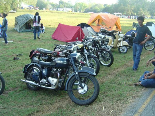

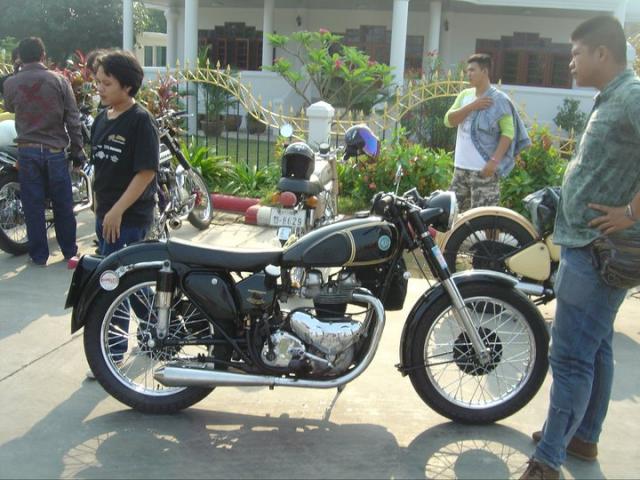

Size:  60.4 KB ผมเองพี่ เอดอาดำ ไปกะจิ้น :)))
Size:  68.6 KB อีก เดือนก่าๆ
