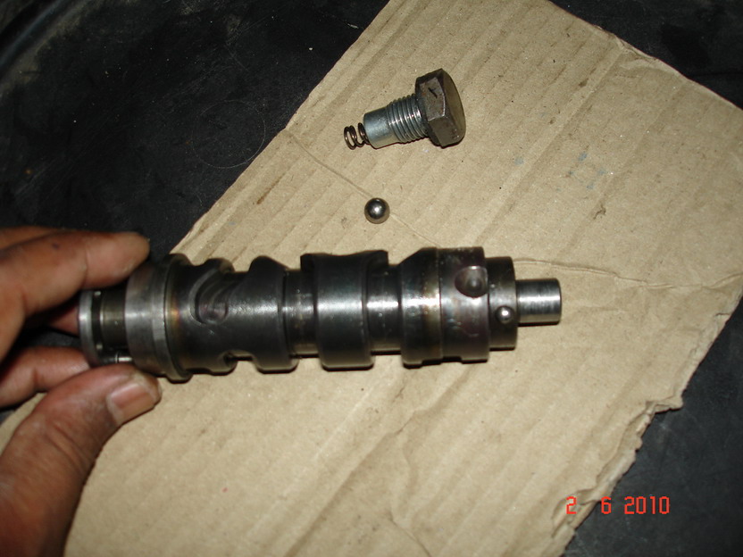

    หลุมที่เห็นมันจะมีลูกปืนและสปริงกดอยู่ซึ่งหลุมนี้จ ะอยู่ตำแหน่งตรงกลางระหว่างเกียร์หนึ่งและเกียร์สอง. .....ตำแหน่งเกียร์ว่างเวลาเพลาหมุนถ้าลูกปืนลงไปในห ลุมด้วยแรงกดของสปริงก็คือเกียร์ว่างครับ

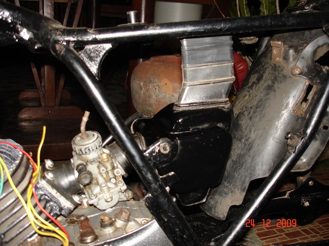

    หัวน๊อตที่สวมสปริงอยู่ตรงไหน...จากรูปใต้คาร์บูเรเต อร์(ด้านซ้ายของเครื่อง)จะมีที่ใส่สายดึงคลัช...ถัดม ามีปุ่มๆสำหรับใส่สายไฟเกียร์ว่าง...แล้วจะมีน็อคหกเ หลี่ยมอยู่หนึ่งตัว...ถ้าคลายน็อตออกจะเห็นสปริงสวมอ ยู่....ใต้สปริงจะมีลูกปืนอยู่ด้านใต้...ถอดน็อตออกม าไม่ต้องกลัวสปริงหรือลูกปืนหล่นลงเข้าไปในเครื่องเพ ราะมันมีเพลาขวางอยู่.........สาเหตุส่วนหนึ่งที่หาเ กียร์ว่างยากเพราะว่า...สปริงหัก...สปริงล้า....ไม่ม ีแรงกดลูกปืนให้ลงไปในหลุมในขณะเข้าเกียร์ว่าง...เพล ามันหมุนเลยตำแหน่งเพราะลูกปืนมันไม่เข้าไปกดลงหลุมค รับ ...การเอาลูกปืนออกมาจากในเบ้าให้ใช้ปลายไขควงแตะมัน ก็จะดูดเอาลูกปืนให้ติดขึ้นมาครับ.........ตรวจสอบลู กปืนกับสปริงว่ามันอยู่ในสภาพสมบูรณืไหมมันอาจเป็นสา เหตุหนึ่งที่หาเกียร์ว่างยากครับ

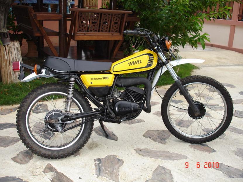

    อัฟเดทความก้าวหน้ารถที่ประกอบอยู่ครับ
