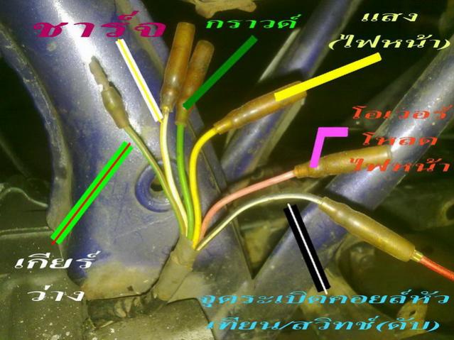

    ความรู้เยอะจริงๆครับ เป็นประโยชน์มากๆเลยครับ กะลังไล่ระบบไฟjxทั้งคันอยู่ ขอสอบถามนิดนึงครับ(พอดีเจ้าของเก่าต่อมาแต่ไฟหน้ามา อะครับ)
    1.สายไฟออกจากเครื่อง ไม่ทราบว่าแต่ละสายนำไปใช้งานอะไรบ้างครับ
    2.หารีเลย์ไฟเลี้ยวไม่เจออะครับไม่รู้อยู่ตรงใหน(เห็ นมีตัวเล็กๆเป็นปลั๊ก สองขาไม่แน่ใจว่าใช่รึเปล่า)
    3.สายไฟบอกสถานะเกียร์ว่างจากเครื่องไม่แน่ใจว่าสายใ หนอะครับ
    สอบถามแค่นี้ก่อนครับ ยังมีปัญหาอีกเยอะเลยครับ ค่อยๆทำค่อยๆศึกษาครับ (มือใหม่อะครับยังไงขอคำปรึกษาด้วยนะครับ)
    ยังไงพรุ่งนี้จะเอารูปสายไฟลงให้ดูครับ ขอบคุณครับ
    ตามนั้นเลยครับ

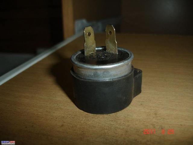

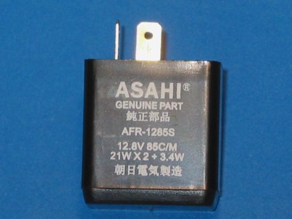

    ขอบคุณมากๆเลยครับ -ขอถามแบบไม่มีความรู้ ต่อเลยนะครับ
    1.รีเลย์ไฟเลี้ยวมันอยู่ตรงใหนครับใช่ตัวสีดำเล็กๆที ่มี2ขารึเปล่าครับ

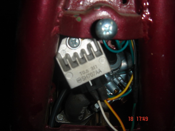

    2.โอเวอร์โหลดไฟหน้าคืออะไรครับ แล้วต่อกับอะไร
    3.ไฟชาจเข้าแบตตรงเลยรึเปล่าครับ หรือต้องผ่านอุปกรณ์อะไรก่อน
    ขอบคุณล่วงหน้าครับ (ถ้าโทรถามจะสะดวกรึเปล่าครับ)
    1.มี 2 แบบครับคือ1.แบบสีเหลี่ยมสีดำ 2.แบบวงกลมอลูมิเนียม
    ส่วนขา 2ขา หรือ 3ขานั้นแล้วแต่ทางผู้ผลิตรถจะเลือกใช้ครับ ใช้กันได้หมด

    2.ใช้ทำหน้าที่ต้านกระแสไฟไม่ให้เกิน 12 โวลท์ครับป้องกันการขาดของหลอดไฟ
    3.ไม่ครับ ต้องต่อผ่าน ซีลีเนียม ครับ ต่อออกจากตัวนี้ผ่านสวิทย์ไปยังไฟหน้า
    และอีกเส้นถึงจะเข้าแบตฯครับ

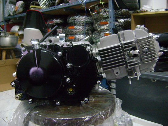

    สวัสดีครับคุณน้าต๋องลำพูน เครื่องผมมีปัญหาเรื่องเครื่องไลฟาน 150 พึ่งได้มาไหม่ ๆพอดีผมไปแล้วโครงมันสั่น ๆ แก้ไขยังไงครับบ
    ขันน๊อตแท่นเครื่องก่อแล้ว ๆ หมดหนทางแล้วครับ แล้วอีกอย่างของวิธีการรักษาด้วยน่ะครับบบ c23
    เครื่อง 150 ตัวไหนครับ มันจะมีตัวที่มี บาลานท์เครื่อง กับ ไม่มี
    อาการนี้เคยเจออยู่ครับ สาเหตุคือ บู๊ทที่โครงและบู๊ทที่แกนสวิงอาร์มหลวม
    ลองเปลี่ยนแล้ว ค่อยๆไล่ขัดน๊อต แล้วลองขี่ไปครับก็หาย
    ส่วนการดูแลเครื่องยนต์นั้น ต้องทำความเข้าใจว่าเครื่องมาจากจีน
    อะไหล่บางชิ้นไม่คงทนเหมือนของญี่ปุ่น เช่นกันการดูแลรักษาย่อมถี่กว่านิดหน่อย
    อยากใช้ได้นานๆ ก็อย่าใช้งานจนหนักเกินไป หมั่นคอยดูแลรักษา เปลี่ยนถ่ายน้ำมันเครื่อง
    ตรวจเช็คตามระยะครับ
    ปล.การแก้ไขเครื่องสั่น ผมทำแล้วหายนะส่วนในกรณีของคุณนั้นลองค่อยๆปรับดูครั บ
    ตรวจเช็คตามระยะครับ
    ขอบผมมันเป็นเครื่องดำสูบนอนไม่รู็ว่ามีบาลานท์ป่าวไ ม่รู้ครับ ๆ
    ตัวนี้หรือเปล่าครับ ถ้าใช่เครื่องตัวนี้
    เหมาะสำหรับใส่พวก ฮอนด้า ชาลี หรือ พวกเวฟ นะครับ
