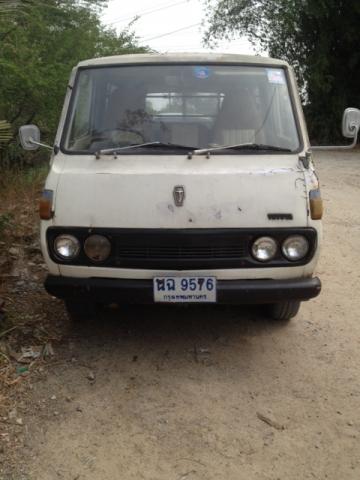

    อ้างอิง ข้อความดั้งเดิมโดยคุณ finixx อ่านข้อความ
    รายงานตัวค่ะ.. เมื่อวานไปรับ rh 11 จากชลบุรี มาดูแลต่อที่ หัวหิน..
    มีทะเบียน(ขาดไป1เดือน) เครื่องเดิม 12R มีแก๊สแล้วแต่ยังไม่ลงเล่ม
    ครบๆเดิมๆ แห้งๆ มีผุบ้างเล็กน้อยถึงปานกลาง..
    วิ่งไม่มีสะดุด เติมแก๊ส400เต็มถัง..ถึงหัวหิน (แต่วิ่ง 80 ลุงคนขับแกชิวๆใจเย็นมาก)
    ขอคำแนะนำ จากท่านผู้รู้และเคยมีประสบการณ์ค่ะ
    1. เรื่องทะเบียนค่ะ.เจ้าของเดิมยังไม่แจ้งแก๊สลงเล่มเล ยค่ะ ถ้าเราแจ้งแก๊สลงเล่ม ...***.ต้องตรวจถังใหม่ให้วิศวะรับรองถึงจะตรวจสภาพร ถที่ขนส่งใช่ไม๊ค่ะ
    2. เป็นรถยนต์นั่งส่วนบุคคลเกิน 7 คน..***เก้าอี้ด้านหลังมีแค่แถวเดียวเอง(ติดรถ) ต้องมีครบไม๊ถึงจะตรวจสภาพผ่าน
    3. ประตูส่วนที่เป็นตู้ข้างหลัง รางมีผุ เปิดไม่ได้มัดเชือกไว้...***ต้องปะผุให้เปิด-ปิดได้ปกติก่อนไม๊..ขนส่งจะดูตรงนี้ไม๊
    4. ถังน้ำมันน่าจะผุหรือรั่ว..เจ้าของรถเดิมเอาแกลลอนน้ ำมันไว้ตรงกลาง(ในรถ)ตรงเบาะหน้า แล้วมีสายน้ำมันโผล่ขึ้นมาดูด ในการสตาร์ทเครื่องยนต์
    หลังจากนั้นก็เปลี่ยนเป็นแก๊ส ....*** ต้องเปลี่ยนถังน้ำมันก่อนไม๊ หรือเอาออกไปเลยเพื่อให้ตรวจสภาพผ่าน
    5. อะไหล่ต่างๆ พวกยางขอบกระจก ซึ่งสภาพแข็งตายหมดแล้วเนี่ย..เราจะหาซื้อที่ไหนค่ะ ต้องเฉพาะรุ่นนี้ RH 11 หรือเอารุ่นอื่นมาใส่ได้ค่ะ
    รบกวนด้วยค่ะ..อยากบูรณะปู่ไลเอช ตัวนี้ให้อยู่ในสภาพดีค่ะ
    แนบเอกสาร 3930434
    ก่อนอื่นต้องขอแสดงความยินดี และขอตอนนี้ต้อนรับสมาชิกใหม่ด้วยครับ
    รถสวยครับเห็นด้านเดียวก็แอบอิจฉาเล็กๆของมาครบเลย ไม่ว่าจะเพลท โลโก้ กระจกมองข้างมาเดิมๆ แหล่มจัง.....
    .......เข้าเรื่องนะครับ ผมก็ใช้รุ่นเดียวกันกับคุณนี่แหละ ตอนได้มาใหม่ๆ เบาะก้ไม่ครบ ทะเบียนขาดเกินสามปี....
    สิ่งที่ต้องทำเท่าที่รู้ 1. รถของผมก็ดมแก็ส จึงต้องดำเนินการไปขนส่งจังหวัด ยื่นเอกสารที่ได้รับมาจากร้านที่ติดตั้งและเอกสารพร้ อมใบรับรองของวิศวะกร
    2. เมื่อยื่นเอกสารแล้ว นำรถไปพร้อมเอกสารไปที่ เจ้าหน้าที่ตรวจสภาพของขนส่ง เพื่อให้เจ้าหน้าที่ตรวจเช็คเลขตัวถัง เลขเครื่องและหมายเลขของถังแก็สที่เราติดตั้งมาว่าตร งกับถังที่ทางวิศวะกรรับรองไว้หรือไม่ จากนั้นเจ้าหน้าที่จะนำรถไปชั่งน้ำหนัก เพื่อทำการบันทึกข้อมูลใหม่ เสร็จแล้วก็กลับไปที่ชองรอรับเล่มเพื่อชำระค่าธรรมเน ียม เป็นอนเสร็จสิ้น
    3. การตรวจสภาพรถนั้น ทางเจ้าหน้าที่จะดูประเภท่รถที่จดทะเบียน ว่าเป็นประเภทอะไร ในกรณีของคุรที่ได้มาคือ รถยนต์นั่งส่วนบุคคเกิน 7 ที่นั่ง อันดับแรกที่เน้เลยคือเรื่องเบาะนั่ง ต้องมีครบหรือได้ตามจำนวนที่ระบุ ต้องยึดให้แน่นหนาและสามารถใช้งานได้จริง ถ้าเบาะไม่มีหรือไม่ครบต้องไปใส่ให้เรียบร้อยครับ
    4. ถ้ารถเก่าๆอย่างที่พวกเราใช้กัน(อายุเยอะๆ) ส่วนมากเจ้าหน้าที่ท่านไม่ค่อยมาใส่ใจเท่าไหร่หรอกขอ ให้มาชำระภาษีทุกๆหลวงท่านก็ดีใจแล้ว ส่วนใหญ่ก็ตรวจดูแค่าลขตัวถัง เลขเครื่อง ว่าตรงกันกับเล่มที่ครอบครองหรือไม่ เครื่องยนต์อยู่ในสภาพพร้อมใช้ อุปกรณ์หลักที่ใช้ในการขับขี่เตรียมพร้อมเสมอ ไม่ว่าจะเป็นไฟหน้าสูง-ต่ำ ไฟเลี้ยว ไฟหรี่ ระบบเบรคหน้าหลัง แตร ที่ปัดน้ำฝน ก็แค่นี้แหละครับ....
    .......อย่ากังวลมากจนเกินไป ส่วนใหญ่การตรวจลักษณะนี้ก่อนเข้าไปขนส่งเราควรไปตรว จที่ ตรอ.เป็นพื้นฐานอยู่แล้ว ส่วนใหญ่จะให้ผ่านๆไปไม่ยากเย็นอะไร แล้วก็ทำ พรบ.ไปด้วยซะเลย ค่าตรวจอยู่ที่ 200-300 ไม่เกินกว่านี้ครับ
    5. รถอายุปาไปจะเข้า 50 ปี ส่วนใหญ่พวกย่างต่างๆจะเดี้ยงไปหมดแล้ว เปื่อยมั่ง กรอบแข็งแตกเป็นชิ้นๆบ้าง ต้องทำใจครับ อะหลั่ยพวกยางหรือกระดูกงูรถรุ่นนี้หาค่อนข้างยากคือ ยาหากมากที่จะมีของเก่าที่เก็บสต็อกไว้ ถ้าหาไม่ได้เลยต่องดัดแปลงเอาครับถ้าไม่ใช่ต้องใกล้เ คียง หรือบางคนพอซ่อมแซมเองได้ก็พอให้กันฝนกันน้ำโดยใช้ซิ ลิโดนช่วยไปพรางๆก่อน ถ้าวันข้างหน้าเจอเนื่อคู่ค่อยเปลี่ยนทีหลัง
    ขอให้สนุกกับปู่ขาวนะครับ วิ่งจากชลบุรีไปหัวหินแก็ส 400 ประหยัดดีว่างๆแวะเข้ามาบ่อยๆครับที่นี่ กูรูรุ่นนี้มีอยู่หลายท่าน ผมก็เป็นแค่เพื่อน rh11 เจอกันก็ทักทายกันนะครับ
    ขอบคุณค่ะ toutoyou1 สำหรับคำตอบ
    ..แล้วจะไปหาเก้าอี้นั่งที่ไหนให้ครบล่ะ..งานเข้าเลย
    ตรวจแจ้งแก๊สลงเล่ม..ก็ต้องเข้าขนส่งอย่างเดียว ..ตรอ.ไม่ได้ (ลงแก๊สครั้งแรก)
    เลขเครื่อง เลขตัวถัง ไม่กังวลเพราะตรงในเล่มอยู่แล้ว
    อุปกรณ์อื่นๆ ครบๆ ระบบไฟ ระบบเบรคปึ้กๆ ที่ปัดน้ำฝนยังใช้ได้
    ------สงสัยอีกเรื่อง ค่ะ ถังน้ำมัน ทำไมคนก่อนเค้าไม่ปะผุถังน้ำมัน ---ทำไมถึงต้องใช้แกลลอนวางแล้วมีสายยางต่อลงไปเครื่อง--
    แล้วเราจะตรวจสภาพผ่านได้ไง....หรือว่าจะเอาออกดีตอน ไปตรวจสภาพ บอกว่าเราใช้แก๊สอย่างเดียว(ไม่ได้ด้วยเล่ห์ต้องเอาด ้วยกล) e10
    หรือไม่ต้องเอาไปปะผุก่อน....พร้อมๆกับรางปะตูมันผุท ี่ยังต้องผูกเชือกกับประตูไว้อ่ะ เดี๋ยววิ่งหลุด ..
    Pic08281 ขอบคุณค่ะ แล้วจะเข้ามาคุยบ่อยๆค่ะ
    เรื่องเบาะ ผมว่าลองเข้าไปแถวๆขนส่ง
    บางทีอาจจะมีบริษัทหรือร้านที่รับทำธุรกรรมด้านทะเบี ยน เค้ามีบริการให้เช่าเบาะนะครับให้ทางร้านเค้าใส่ให้พ อนำไปตรวจเสร็จแล้วก็ถอดออกคืน ที่ขนส่งสุพรรณบุรีมีร้านที่ให้เช่าผมเคยเข้าไปถาม ค่าบริการอยู่ที่ 600 บาทแต่ที่อื่นผมไม่ทราบครับว่าราคาเท่าไหร่
    .....ส่วนเรื่องถังน้ำมันที่ติดมาข้างๆคนขับถ้ารุ่มล ่ามก็ถอดออกได้ครับ เออ...แต่ว่ารถที่คุณใช้ทั้งสองระบบหรือเปล่า ผมว่าถัาน้ำมันมันไม่จ่ายออกมาจากถังใหญ่คงมาจากสาเห ตุไม่กี่อย่างหรอกครับ อย่างของผมใช้ไปอยู่ๆน้ำมันก้ไม่จ่ายซะงั้นแหละ เอาไปให้ช่างตรวจดูปรากฎว่าปั๊มacที่ติดมาเดิมๆเสีย เลยไม่สามารถดูดน้ำมันจากถังส่งมาได้ ก็จัดการเปลี่ยนใหม่ค่าใช้จ่ายอยู่ที่ 1,200 (ค่าปั๊ม 950 ค่าแรง 250 นี่คือราคาที่ผมเพิ่งเปลี่ยนมานะครับ)
    ตอนที่ผมเอารถไปให้ตรวจเพื่อลงเล่ม ทางเจ้าหน้าที่ก็แค่มาดูตำแหน่งที่ติดตั้งถัง ดูเลขถังแก็ส เลขเครื่องยนต์ และลองสตาร์ทดูตอนที่เป็นระบบแก็สพอสตาร์ทติดก็ผ่านเ ลยครับ ผมไม่แน่ใจว่าเจ้าหน้าที่ที่ขนส่งจังหวัดอื่นเป็นยัง งัยเข้มงวดแค่ไหน ของผมเจ้าหน้าที่ก้ไม่ได้มาเช็คอะไรมาก มีแต่พูดว่าถ้ารถเก่าๆมาจดทะเบียนเสียภาษีให้ถูกต้อง ให้มากขึ้นก็ดี จะได้มีเงินเข้าหลวงเพิ่มมาอีก 5555....
